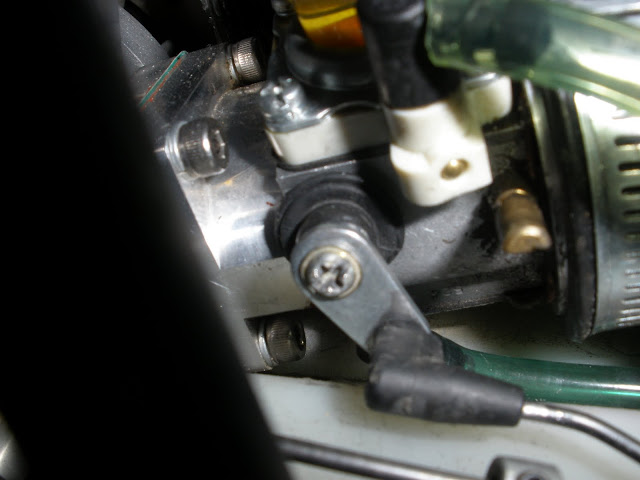

Tässä päivä puhteina värkkäsin kaasuakselille näppärän suojan, resusta vetoakselinsuojakumista. Akselille tiukasti istuva o-rengas 2-komponentilla kiinni tuohon ulkopäähän ja koko hoito liimalla kaasarin runkoon. Vois sanoa, että ei mee törkyä enää. Toki kesää pitää ootella.
P.S O-renkaat voi/ kannattaa laittaa kaikkiin akseleihin ja neulojen jousien alle. Näin kun tarkemmin miettii  :wink:
Tässä jonkulainen kuva.
