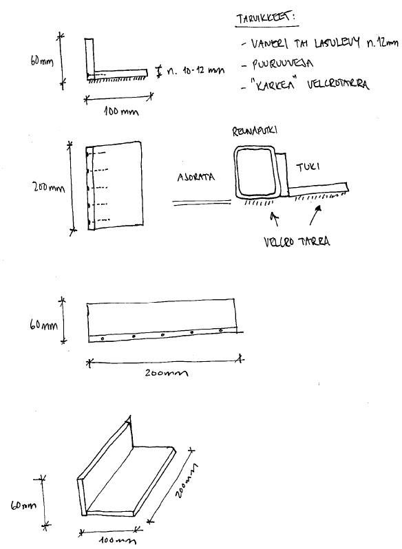

Jos siltä tuntuu, niin multa voisi saada cnc-apuja tulppien ja kulmien tekoon  :wink: . Firmalta löytyisi myös filmivanerin paloja.
Tässä seikkaperäinen ohje/ajatustapa miten tuo rakennelma toimii. Pahoittelen, että käsivaralla tehdyt 3D-piirrokset eivät kenties ole suoraan ladattavissa automaattiseen työstökoneeseen.. toivottavasti idea selviää.

Eikö ne viime kerran pyöreät putket neliskanttisten sisällä ollu jo ok....

Jos me halutaan tehdä kisakelpoinen rata, niin putkien kiinnitysten pitää olla sellaiset että rata pysyy "kuosissaan" sen 5 minuutin erän ajan.

Mahottoman hyvät kuvat  :smiley: ! Simppeli homma, ei tarvii cnc:tä  :azn: .
Onko tuo määritelty levyn paksuus vain siltä kannalta, että on helpompi ruuvata siihen sivuun? Itselleni tulee olemassaolevien tarvikkeiden innoittamana mieleen sellainen versio, että ruuvata tuohon ns. pohjalevyyn vain sulkariman pätkä putken tueksi. Sulkarima on siis poikkileikkaukseltaan kolmion muotoinen puinen rima (48x48 -soiro sahattu vinosittain halki), jota käytetään huopakatoissa. Edut: 1. levymateriaalin paksuus vapaammin valittavissa, 2. ruuvaaminen 10x helpompaa 3. tukevampi rakenne 4. tarvitaan vähemmän ruuveja. Sulkariman pätkiä on kyllä jäänyt mieliharmiksi asti kahden viime kesän kattoprojekteista. Mieliharmiksi asti siitä näkökulmasta, kun timpurit ottaa mielellään aina yksimittaisen tangon joka kohtaan, jotta homma joutuisi, ja heittävät pätkät alas  :shocked: .

Levyn paksuudella ei sinällään ole muuta tarkoitusta, kunhan rakenteesta tulee riittävän jämäkkä. Ehkä tarkennan vielä sen verran, että lastulevy on varmaan huono materiaali, se ei tule kestämään ja sotkee paikat.
Mielestäni tuollaisesta kolmiorimasta voisi ihan hyvin tehdä vaikka "prototyypin", ennen varsinaisen sarjatuotannon aloittamista. Rakenteesta varmaan tulee jopa kestävämpi, kuin tuosta L-rakenteesta. Ainoa asia mikä tulee huomioida on se, että sen puun pinnasta ei irtoaisi kovin paljon tikkuja/roskaa radalle. Voisikohan sen maalata?
Jos kolmiorima on sahattu halki kakkoskakkosesta, silloin mitata sattus aika hyvin yksiin esim. n. 12mm pohjavanerin kanssa. (50+12=62mm).

...Ainoa asia mikä tulee huomioida on se, että sen puun pinnasta ei irtoaisi kovin paljon tikkuja/roskaa radalle. Voisikohan sen maalata?
...mitat sattus aika hyvin yksiin esim. n. 12mm pohjavanerin kanssa. (50+12=62mm).
Jos/kun maalausta ajatellaan, niin kannattaisi valita puupintainen vakiovaneri, ei filmivaneri. Näin voisi maalata koko tuotteen yhdennäköiseksi ja maali tarttuisi yhtä hyvin joka paikkaan. Onnistuu, valitsee vain värin  :smiley: . Esim. Miranol on edullista perusmaalia tähän tarkoitukseen.
