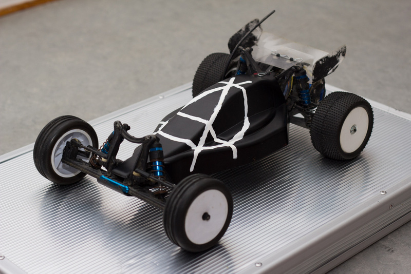

Anarkisti-Asso  :wink:
Auto on siis alunperin B4 RTR RS. Alkuperäisistä sähköistä ei ole mitään enää kiinni. Lisäksi autoon on vaihdettu mm. kokonaan uusista osista kasattu diffi, MIP CVD-vetarit ja sieltä täältä muutakin.
Radiona Futaba PM3 MX 2.4GHz, vastari siis R603FF. http://www.futaba-rc.com/systems/futk2021.html
Servo on Spektrum S6040. http://www.spektrumrc.com/Products/Default.aspx?ProdID=SPMSS6040
Nopari ja moottori ovat Losi Xcelorin 1/10 Combo 6,5T koneella. http://www.losi.com/Products/Default.aspx?ProdID=LOSB9552
Akkuina (tietenkin) terveisiä Kiinasta, Zippy Flightmax 7,4V 4000mAh 25C. http://www.hobbyking.com/hobbyking/store/__8357__ZIPPY_Flightmax_4000mAh_2S1P_25C_Car_Lipoly_ROAR_Approved_.html
Lisäksi kulkineeseen on asennettu yht. 60g mustia Hudy-painoja: 30g akun taakse, 5g kumpaankin takakolmioon ja 10g kumpaankin etukolmioon.
Kori on alkuperäinen RTR-koppa, jota on hienosäädetty mattamustalla spraymaalilla, sekä koristeltu siveltimellä Revellin pienoismalleihin tarkoitetulla valkoisella värillä.
Ensimmäinen RC-auto oli Graupner (Kyosho) Renault Alpine 310, vuonna 1982. Siitä se alamäki alkoi.

Paljonko sinulla on auton kokonaispaino? Haetaanko noilla lisäpainoilla yleensä parempaa tasapainoa vai kenties jotain muuta?
Poissa Roudari
Vs: Team Associated B4 + Kuvat
« Vastaus #855 : 10.09.11 - klo: 16.53 »
Kokonaispaino ajokunnossa, siis akkuineen kaikkineen on 1530g. Painojen tarkoitus on tehdä auton käyttäytymisestä johdonmukaisempaa ja rauhallisempaa. Nykyisellä järjestyksellä tasapaino(kin) tuntuu olevan kunnossa.
LiPo-akku on joka tapauksessa 100-200g kevyempi kuin NiMH-setti jolla kyseinen auto on alunperin suunniteltu toimimaan. Lisäksi, kun teho ja ajoaika eivät nykyisillä järjestelmillä ole mikään ongelma, ei äärimmäinen keveys ole enää merkittävä tavoite. Omalla autolla, em. sähköillä ja noparin nollaennakolla, kulkua on vähintään riittävästi ja ajoaikaa akullisella 20-30 minuuttia.
