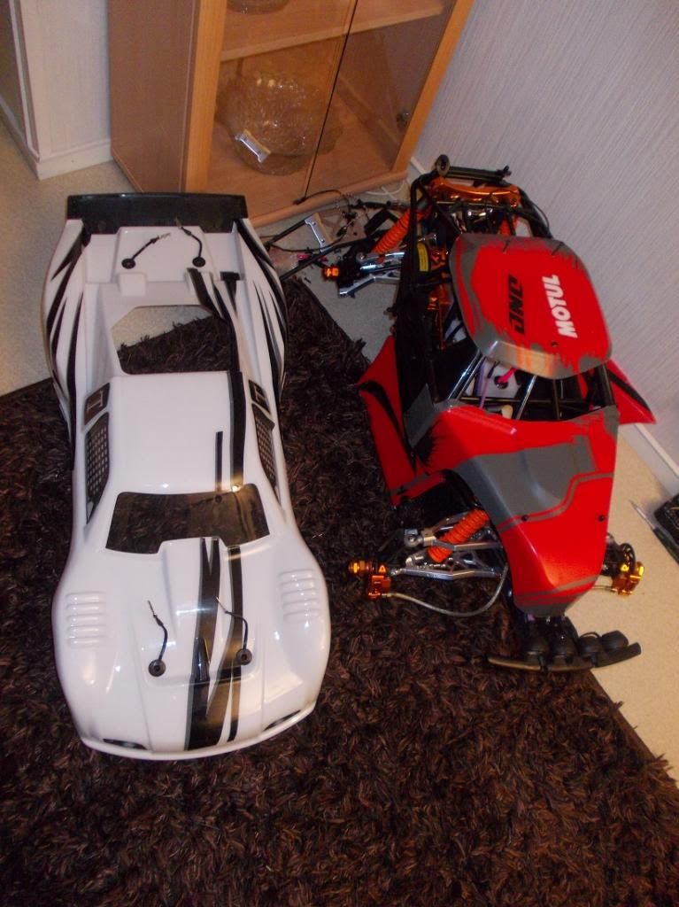

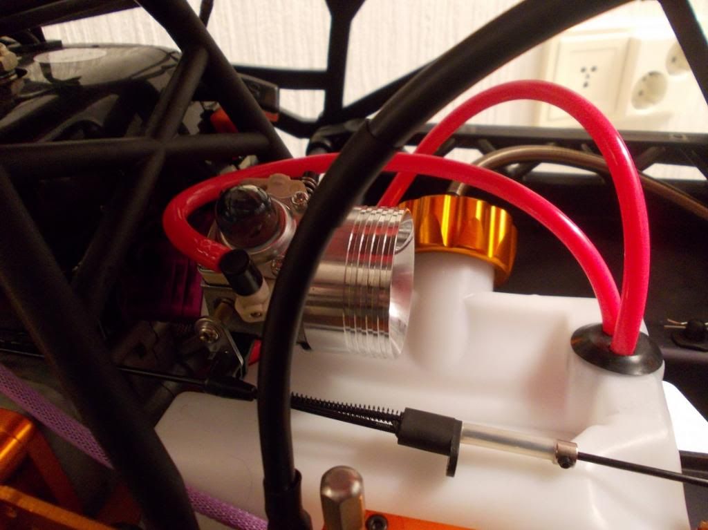

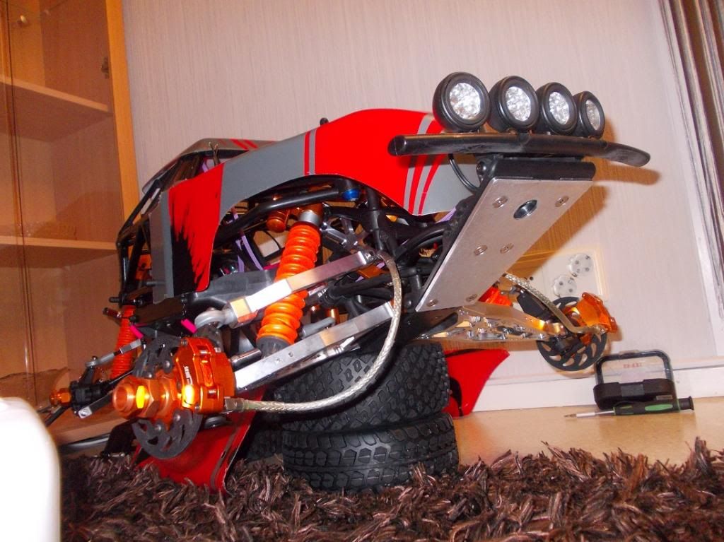

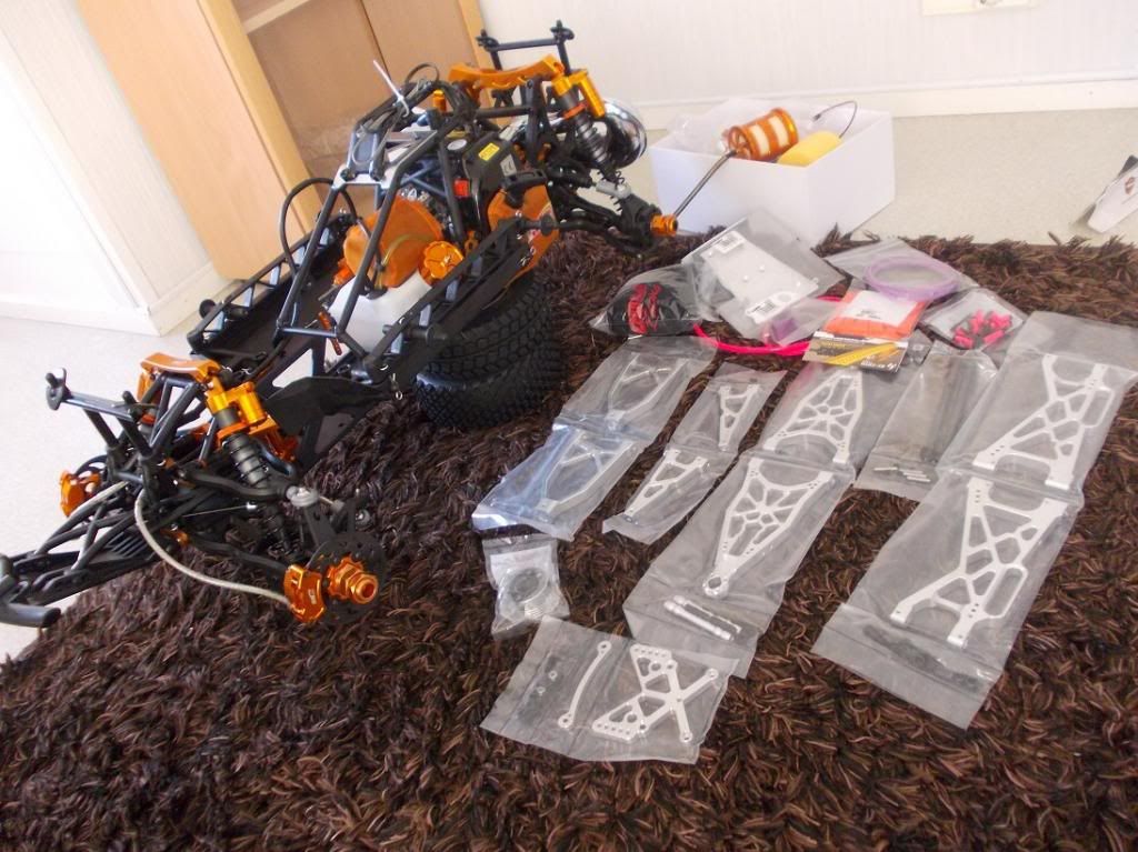

Uutta bajaa tullut hieman väkerrettyä. Vielä on kasattavaa, muutama ilta jo vierähtänyt.  :tongue:
Aika tuhdit noi FLM tukivarret ja vetarit.
Kumminpäin olette laittaneet noi FLM setin alapallojen "pidäke" renkaat? viistetty puoli sisäänpäin vai ulos?
Ohjaus tuntuu ääriasennossa kankealta(Nostattaa toista tukivartta) kun auto on ilmassa.
Katselin tuota obr twin motti pakettia, mitä mieltä olette kyseisestä kiukaasta?
Muutama kuva keskeneräisestä pelistä.

Komia härpätin... Nyt kyl pitää Urpona kysyy jarruista . Letkut edessässä? p****a ja kiveä tulee koko ajan;)
Näyttäs olevan ns. teräspunos letkua. Pöytäkoristehan tuo on jo  :roll:

Onnistuuko vaihtaa jarrusylinterien puolia niin sais lähteen letkut yläreunoista, vaikka jääkin etupuolelle .
Ei olis niin alttiit kiville ym..

Ne tukivarsien renkaat tulisi laittaaviiste ylöspäin. Kankea saattaa olla alkuun, jos ne pallon ympärille tulevat renkaat ei ole ihan mitoissaan.

Onnistuu vaihtaa letkut yläpuolelle mutta ilmaus vaiheessa pitää tai suotavaa olisi noin päin olla?
Jep. Hion ne holkit matallemmiksi että ei kankea enää. Vielä joutui hiomaan alapallon kiinnike renkaan ruuvien kannat pienemmiksi, otti pallo kiinni kun jousitus oli korkeimmassa asennossa kun renkaita käänti.
Jos alapallon kiinnitys renkaan kiinnitys pisteet olisi eri kohdassa niin tuota ongelmaa ei olisi...  :undecided:
