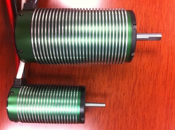

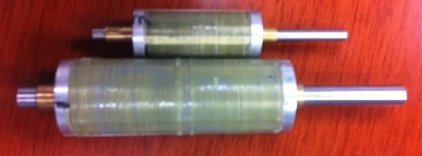

Saas nähä, täytyskö kokeilla tuon benza norsun sähköistämistä.. :angel:
Castlelta settiä.
http://www.bigsquidrc.com/mamba-xl-15-scale-brushless-conversion/
http://www.castlecreations.com/support/documents/tech_drawings/TD-Phoenix_Ice_200.pdf
Edit:
Muutama pöllitty kuva Monsterin foorumilta. http://www.rc-monster.com/forum/showthread.php?t=28405&page=3
Roottori, 1515 vs 2028  :grin:
Moottori, 1515 vs 2028  :grin: :grin:
« Viimeksi muokattu: 29.11.10 - klo: 18.18 kirjoittanut sjos »

Näyttää muuten pieneltä tuo 1515 motti ton 2028 rinnalla.
Saiskohan tolla jo bensanorsun vetämään volttia paikaltaan.  :laugh:
« Vastaus #1400 : 29.11.10 - klo: 21.22 »
On kyllä joo ison näköinen, ja painoakin on tolla mosalla 1.25kg  :roll:
Saattaahan se pompata jos ilmotetaan 7hp, ja se hönkä tuloo vähä hätäsemmin mitä bensasta..
