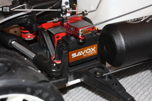

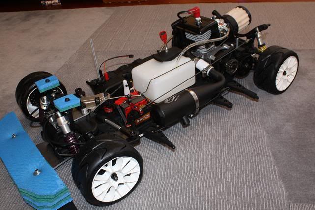

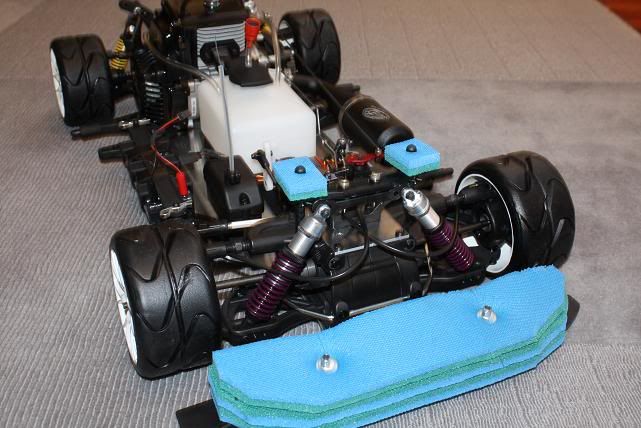

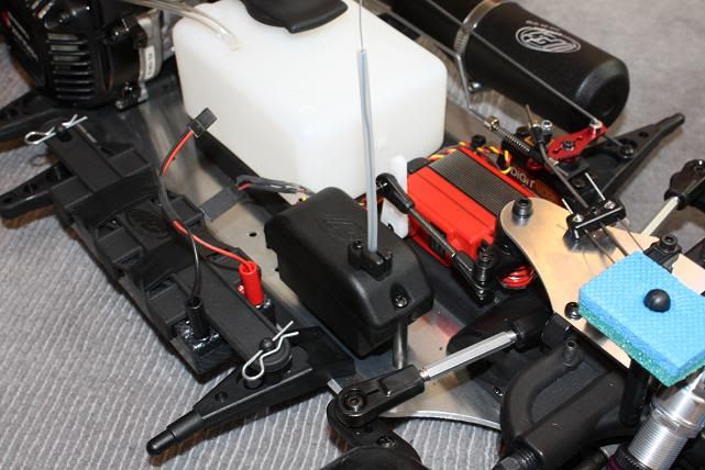

Auto alkais olla korin maalausta vaille ajokunnossa. Telttapatjasta siis foamipuskuri ja dremelillä muovipuskuria pienemmäksi, pehmeää puskuria on noin 20mm ennenkuin muovi ottaa kiinni. Vastarin akuksi joutui vanha touring-lipo, edellyttää tietysti regua, mutta onhan tuo yhdistelmä jo osoittanut toimivuutensa. Kaasu-/jarruservoksi tuli 20kg Savöx ja ohjaukseen sarvikuono-servo.
Etukoritolpat siirsin tuohon konepellille, voi olla että auttaa korin etuosan ehjänä pysymisessä, tiedä häntä, jotenkin se on kuitenkin luontevampi siinä. Mitään muita modailuja ei tässä vaiheessa ole tarpeen tehdä, katsotaan sitten ajan kanssa.
Maalausteemakin alkaa olla takaraivossa, ilmeisimmin jotain suhteellisen perinteistä. Muutama kuva:
