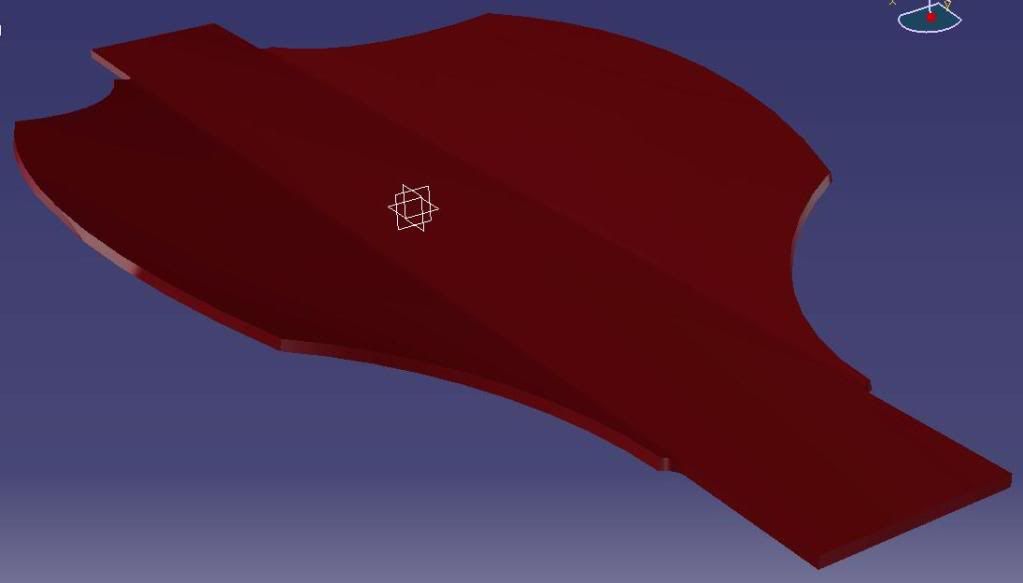

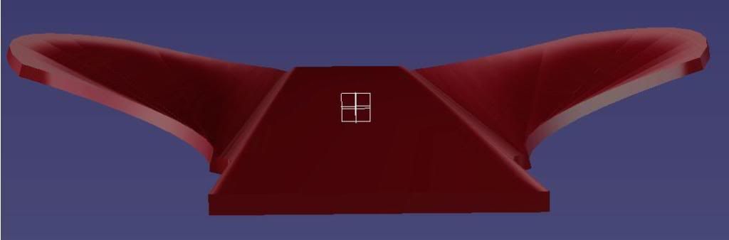

Itellä ei projektin saralta ole mitään muuta uutta, kun kuvat.
Nyt alusta on kyllä jo oikeissa mitoissa, reijät kun vielä sais paikotettua.

Tuohon vielä häntä niin muistuttaa kovasti rauskua :wink:
Hienon näköinen luonnos, disaingi on ainakin kohdillaan. Laita kone nakuttamaan useampi pohjalevy, varmaan löytyy halukkaita ostajia.
Poissa jon.lindgren
Vs: Traxxas Slash 2wd
« Vastaus #1570 : 09.02.10 - klo: 21.48 »
Hieno on. Aiotko jäykistää mitenkään vai riittääkö pokkaus?
Kyllä tuohon tulee vielä jotain tukemaan rakennetta, en oo vielä vaan päättänyt onko se dekki vai vaan 2 levyä pystyyn.
Vaihelaatikolle ja bulkheadille on joka tapauksessa tehtävä tuet, niin melkeen ite lähtisin joko kokomatkalle olevana levyyn tai osittaiseen tukirakenteeseen tyyliin 1/8 crossit.
Alumiininen ruoto on vaan siitä huono että vaatii pokkauksen tai sitten tukipisteitä aika paljon että kestää suorana.
