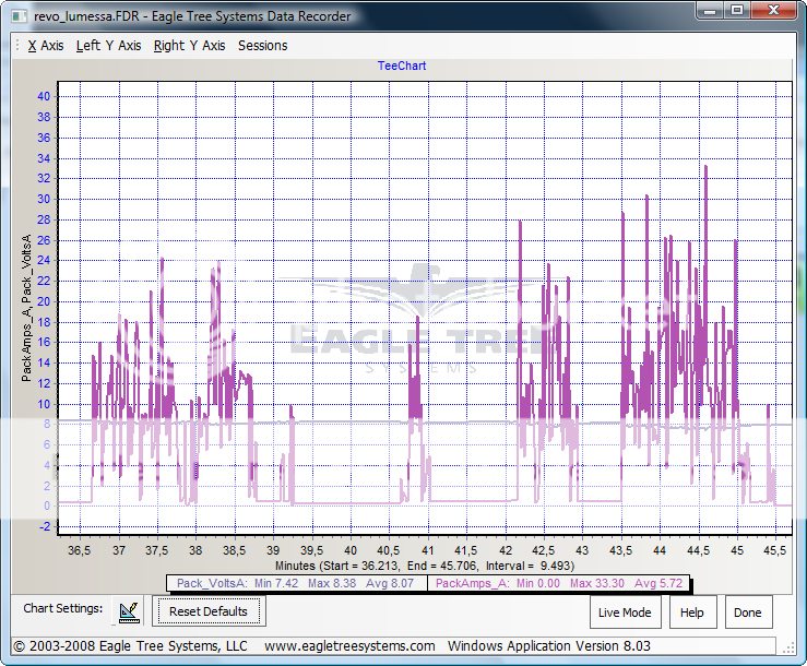

Loggasin ensiajot ulkona ampeerien puolesta:
Akkuina 2xflightmax 2200mah 40C rinnan.
Vaikka tämä on ns 380 kokoinen moottori niin virtaa tuntuisi ottavan samanverran kuin SpeedPassion V3 7.5t 540 kone.
Ei ihmekään kun 35A turnigy lämpes  :grin:
Lopussa laitoin 2x nippusiteet renkaiden vastakkaisille puolille ja se näkyy noin 10A lisävirranottona tai sitten tuli annettua enemmän lämää  :laugh:
