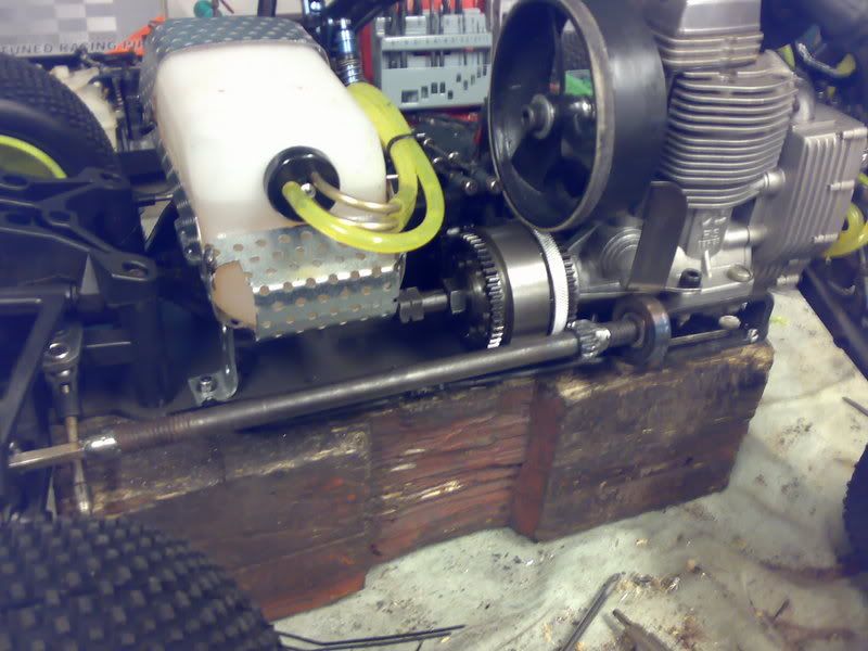

Tuolla se on Hobao ST viestiketjussa siitä jjtp:n vehkeestä kuvia. Kyllä se 2 vieretysten joo on laittamassa, mut ainakin kuvien perusteella ei ollu SH-moottoreita. Olisko ollu Macheja. Ja vois kuvitella et kyllä kulkee tollanen.
Tota, emmä kyllä ihan heti lähtis pidentämään runkoo. Minkäs vehkeen tankin sä ostit? Lentsikan vai jotain muuta? Onks 2 pienempää tankkii poissuljettu juttu?

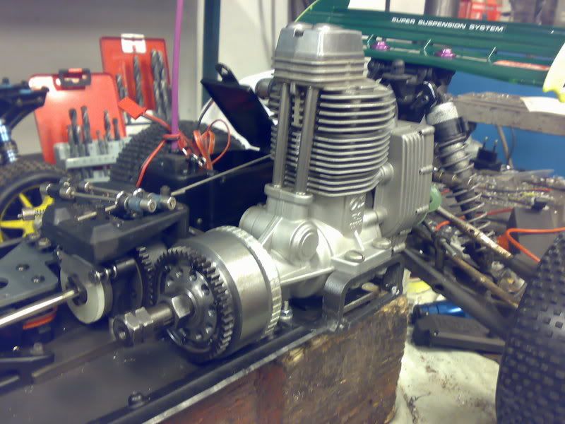

Mä sain ratas-startin valmiiks. Akkuporakoneella pyöritetään pitkää akselia joka ulottuu auton eteen saakka. Tässä kuvassa se rataspää ja sen tukilaakerointi. Akseli työnnetään hieman sivuittain laakeriin ja akkukoneella sivusuunnassa akselia siirtäen välys pois ja sen jälkeen starttaus. Kun käynnistyy, ni akkukonetta hieman sivusuunnassa ulospäin ja akselin veto laakerista ulos. Vain pesä ja laakeri jää autoon kiinni. Eikä ne jää mihinkään moottorin pyöriviin osiin pyörimään kiinni.

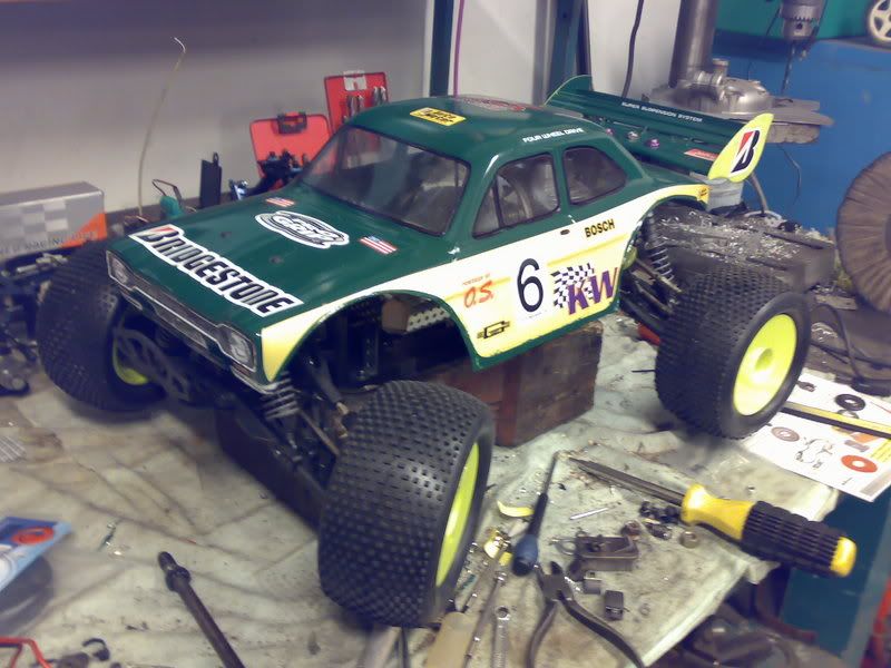

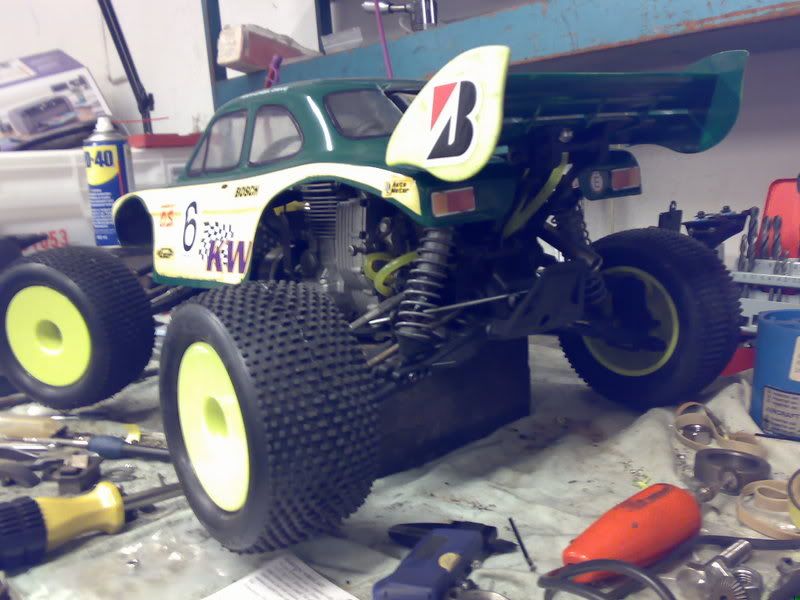

Sit pari kuvaa Ekkerin korin kanssa:

Toi kori muuten sopiikin hyvin tohon  :azn: Luinkin että se on aika tulinen vehje  :lol:

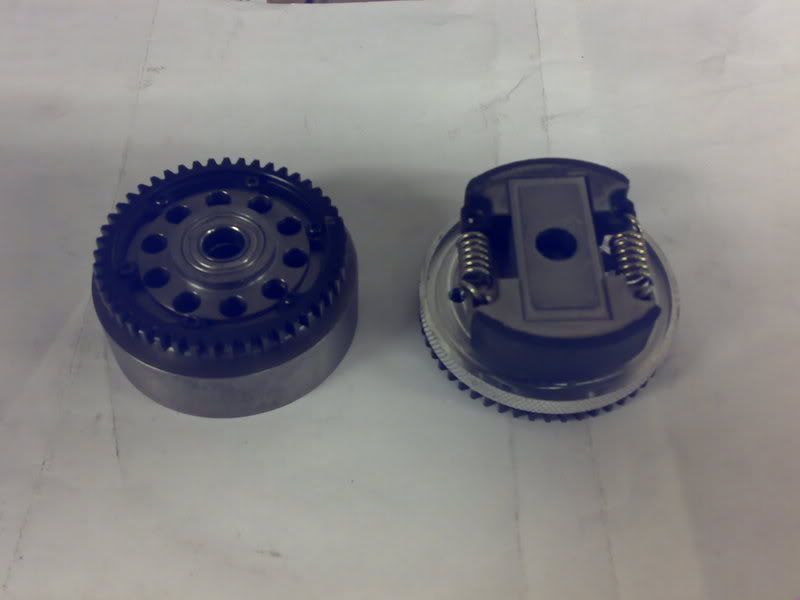

Joo, kytkin on tehty uusiks. Toi uus kytkin on ite asiassa noissa kuvissa mitä laitoin. Se toimii hyvin nyt. Viimesin päivitys mottiosastoon oli toi uus cnc-vauhtipyörä.
Ja eilis iltana tein sit ton ratas-startin. Tänään on tarkotus käydä tuhoomassa polttoainetta, tänään ei rakenneta  :grin:
Kattoo vaan et mitä siit menee tällä kertaa p*skaks. Alumiiniset 6-rattaiset spider-diffit on olleet tilauksessa Nikolta, muttei oo vielä kuulunu mitään. Veikkaan että diffejä menee taas...
