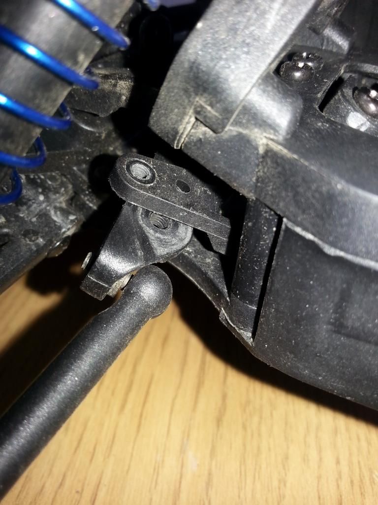

Eilen LRP S10 Twister lopetti kääntymisen. noh servo kyllä liikkuu mutta ruuvvi oli tipahtanu tuosta servon ja etuakselin liittymis kohasta. Uutta ruuvvia rupesin laittamaan niin eipä se enää kiristy yhtään. Elikkä jengat menny tuosta muovista. Kysymys kuuluu että olisko tuohon jotakin kikka kolmosta? Ite aattelin että laittaa pikaliiman kanssa sen ruuvin paikoilleen...
Poissa vihku
Vs: Mitä hajosi tänään rc-autostasi ?
« Vastaus #1103 : 03.07.14 - klo: 15.11 »
Jos on mahdollista niin pidempi ruuvi ja mutteri toiselle puolelle.
Poissa ooomzig
« Vastaus #1104 : 03.07.14 - klo: 17.16 »
tosi nippanappa hipoen mahtuu mutteri toiselle puolelle. Taidan vielä koittaa sitä liimaa ja jos ei se pidä niin sitten vähän rälläköin mutteria matalemmaks ja laitan sen kanssa.
