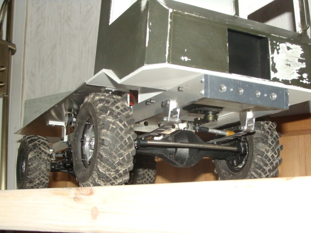

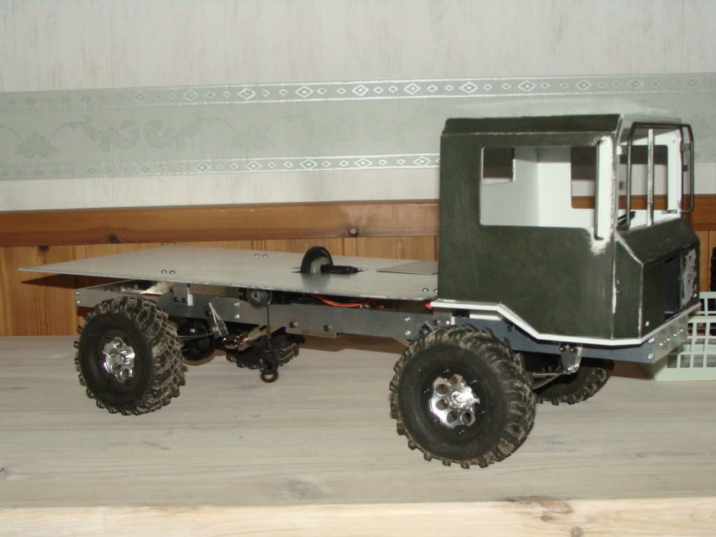

pari kuvatusta Masin nykyisestä tilanteesta.
Servon kohdalle pohjaan ajattelin laitaa jotain vahviketta, tuon muovin kestävyys vähän arvelluttaa.
Ja kabiinissa on menossa maalin kestävyys koe  :P
