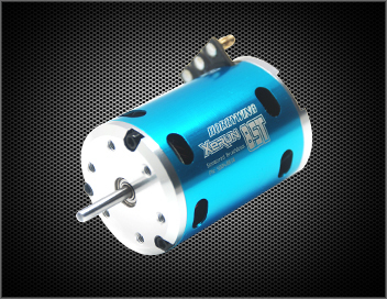

Voiko xerunin moottorista poistaa ne liittimet Vaikka poraamalla ?
Kaasukolvilla kokeilin sulattaa irti, aloin pelätä muiden osien lämpenevän liikaa ja lopetin sen.

Onko moottori tuon näköinen?
Kolvilla sain omasta moottoristani liittimet irti. Tuskinpa noparin asennolla on merkitystä liitosten kestävyyteen. Johdoissakin on eroa jotkut kestävät enemmän rasitusta, kuin toiset.
Täytyy antaa enemmän lämpöä, olen lämmittänyt liian varovasti.
