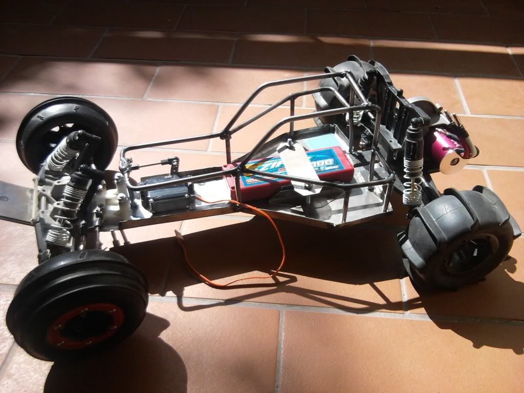

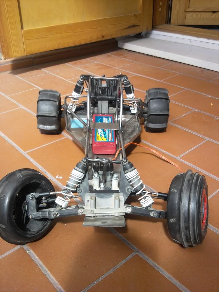

Nonii, viimeiseneä ''oikeana'' koulupäivänähän projektit kuuluu lopettaa.
Ajelut alkanevat viikon päästä kunhan rippikoulun tomut saisi karisteltua hartioilta pois. (tuskin antavat ajaa siellä  :angry: )
Autossa on vielä rassaamista, kuten yhden tankon hitsaus jonka jo rikoin taivutellessa.

Tuleeko tuohon metalliputkien päälle jotain muoveja?

Saatan laittaa autoon joitain paneeleja, tosin en ole asiasta vielä varma, koska kiinnitys vielä mietityttää.
Auto tuntuu aika peräpainoiselta, auto lähti soralla erittäin helposti luisuun, verrattuna putkirungottomaan versioon.
Putkirunko on muuten kiinni parilla mutterilla..
