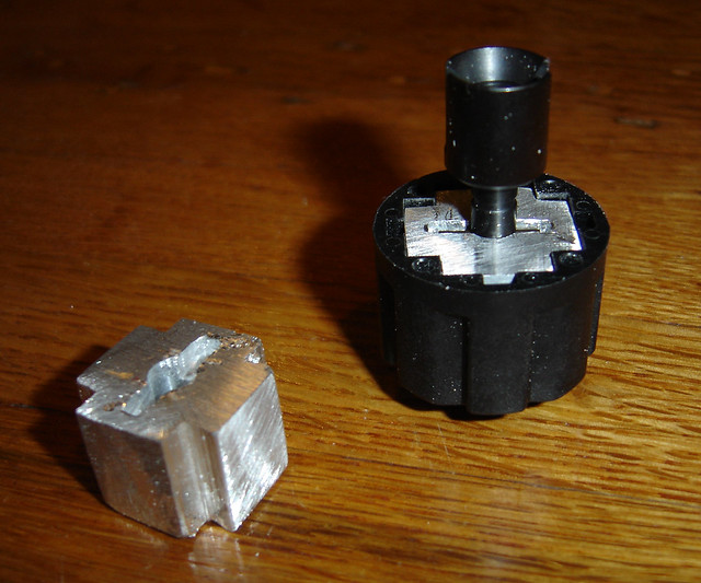

Mitä tarkoittaa kun diffi on lukittu?
Poissa ampperi
Vs: Noobikysymykset
« Vastaus #3917 : 15.10.13 - klo: 20.13 »
Lukittu diffi ei anna etu- tai takapyörien pyörien pyöriä eri nopeudella.  Tai etu- ja takapään diffien, jos kyseessä keskidiffi. Näin saadaan veto jakautumaan 50/50% eri puolien kanssa ja voima ei karkaa ei-pitävältä puolelta hukkaan. Mutta haittokin on... kääntyminen mm. vaikeutuu...
Poissa miorgog
Vs: Noobikysymykset
« Vastaus #3918 : 15.10.13 - klo: 21.10 »
Miten tuon diffin sitten pystyy lukitsemaan? Laittaa hyvin jäykät diffi öljyt vai? :huh:
Itse lukitsin juuri C maxxin diffin täyttämällä sen sinitarralla. Tuli ainakin napakka lukko sinne  :roll:
Poissa miorgog
Vs: Noobikysymykset
« Vastaus #3922 : 16.10.13 - klo: 17.08 »
Häh?... jos sinne diffiin laittaa sinitarraa niin eihän ne renkaat sitten pyöri ollenkaan ja moottorihan siinä on kovilla. En oikein vieläkään tajua tuon diffin toimintaa   :shocked:
Poissa STruck
    • Droppiboxi
Vs: Noobikysymykset
« Vastaus #3923 : 16.10.13 - klo: 17.32 »
Tämä voi auttaa How a Differential Works and Types of Differentials
Itsellä kun on e maxxin diffi se näyttää melkein tältä: http://traxxas.com/forums/showthread.php?427897-FS-Emaxx-differential-and-Emaxx-Tranny-METAL
Itse tasauspyörästö on tuon hopeisen kupin sisällä näyttää tältä: http://i265.photobucket.com/albums/ii216/Emaxx_Quebec/DSCF0016.jpg
Tuon hopeisen kupin täytin sinitarralla joka johtaa siihen että ne rattaat eivät pyöri. Joten mulla on diffi lukossa.
Silti se kuppi jossa kiinni ratas pääsee pyörimään.
Harmi kun ei voi livenä näyttää ja selittää.

Suuret kiitokset STruckille. Nyt rupeen tajuamaan tuon diffin toimintaa.  :smiley: Elikkä kun sinne minne sitä öljyä laitetaan niin tunkee vaikka sitä sinitarraa niin se lukittee sen. Ja eikös ne öljyt toimi samalla tavalla että mitä jäykempää öljyä sinne laittaa niin sitä enemmän se lukittee sitä diffiä ja sitä enemmän pyörät alkaa vetämään. Onko tossa paljonkin hyötyä driftauksessa kun jotkut erikseen mainitsee että takadiffi lukittu kun myyvät drifting/touring autoa?   :cheesy:
Poissa STruck
    • Droppiboxi
Vs: Noobikysymykset
« Vastaus #3925 : 16.10.13 - klo: 20.05 »
Öljy toimii siten että mitä tiukempaa sitä tiukempi se tasauspyörästön toimimen on. Jos lukossa niin: toista rengasta kun pyörität niin toinen rengas pyörii mukana samaan suuntaan. Diffissä vaikka laihat litkut niin: toista rengasta kun pyörität niin toinen rengas pyörii eri suuntaan.
Itse en lähde sanomaan ''oikeita'' säätöjä driftaukseen mutta itsellä on driftikäytössä taka diffi lukossa ja edessä taitaa olla auki tällä hetkellä.. Auto on itsessään ihan susi niin vaikea sanoa onko tuo setup hyvä :D
Niin ja hyvä että edes jotain hyötyä ^ viesteistiä  :roll: YV:nä tai tänne vaan lisää kysymyksiä niin koitellaan vastailla.
