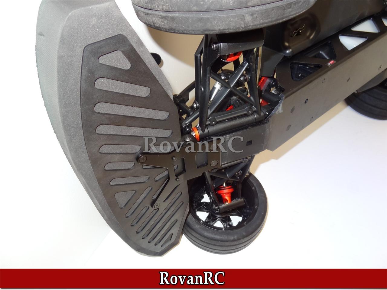

Rovan on kerrankin keksinyt bajaan jotain uutta,eikä kopioinut muilta.
Kuplan kori ja onroad meinikiä :laugh:
http://www.ebay.com/itm/Rovan-RC-RTR-1-5-Scale-30-5cc-305FC-Gas-Motor-Race-Car-HPI-Baja-5B-King-Compatib-/330888444792?_trksid=p2047675.m1850&_trkparms=aid%3D222002%26algo%3DSIC.FIT%26ao%3D1%26asc%3D11%26meid%3D6330211637298700853%26pid%3D100011%26prg%3D1005%26rk%3D5%26sd%3D261151250788%26
Tää puskuri on ainakin ihan uusi keksintä bajaan.
Toi puskuri ois hyvä josko laittaisi majurin focuksen korin bajaan..
Eihän tuo kori mikään ruusunen tossa rovan bajassa ole, kupla ja kupla, mutta jotain vaihtelua kuitenkin :grin:

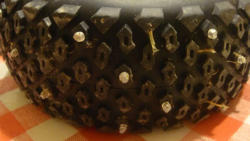

Laittakeehan joku kuvaa paljon on piikkejä renkaissa.ei oo kyllä baljoo pitoja miun renkailla.

Poissa Fleku
Vs: Kopio Bajat ovat täällä...
« Vastaus #166 : 18.03.13 - klo: 19.41 »
Uskon.Ja ehkä rengastyyppikin on hieman väärä  :grin: kyllähän tuollakin varmasti ajaa,ei sillä,makuasioitahan nämä on .Hommaat ens talveksi nappula renkaat ja jokaiseen nappulaan jotain ruuvia tai nastaa.

Ihan mukavasti pitää semmosella tamppaantuneella lumella .jäällä ei pie oikein yhtään.

Suapi nuistahin renkaista talvinakit rakennettua, parit ruuvit lisää vaikka kuten tässä on.
