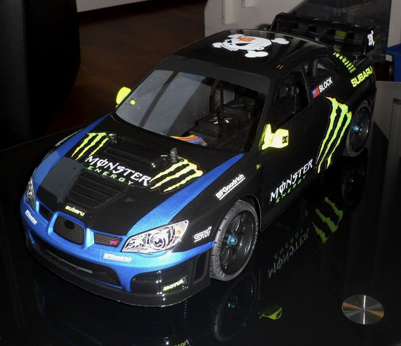

Rakenteilla on ralli/rallicross-auto Tamiyan XV-10.
Siitä tuonnempana asiaa,kun valmistuu näytille....
-BarbieTheBeast-
Täällä olisi yksi jo valmiina, koeajo tosin vielä suorittamatta. Mini Comp:sta otin tekniikan tähän, saattaa olla hieman tehoton nelkkuun...
XV-01 Gymkhana 1 edition:
- Henkka
[PRCA] [TamUa]

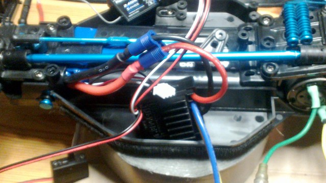

Ihan talvea varten, olen virittelemässä DF-03Ra:lle uutta tulemista. Tuossa on ollut vaikka minkälaisia sähköjä, mutta uskon löytäneeni voittajan: TEU-104BK, Silvercan moottori ja Hobbykingin 2S life. Tuossa Tamiyan halpisnoparissa on cut-off 2S lifelle ja Hobbykingillä on tämä life, jonka sain juuri sovitettua autoon:
http://www.hobbyking.com/hobbyking/store/uh_viewItem.asp?idProduct=14062
Todisteet asennuksen etenemisestä:
Tamiyan uudet sähköt by pijokela, on Flickr
Ainakin pöydällä tuo tuntuu pyörittävän renkaita ihan tarpeeksi. Itse en ainakaan ole saanut tuota autoa pidettyä ajettavana yli 30km/h vauhdeissa, joten jos se nyt 25 km/h menee tuolla setupilla, niin se on just sopivasti lumessa pyörimiseen.  :smiley:
Noilla sähköillä tuolla akulla pitäisi ajaa niin paljon kuin kerralla huvittaa.
