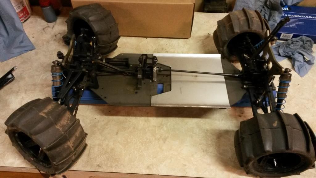

Onkohan tuollasessa kyoshon gt2:sen pohjalevyssä nuo diffinpaikat samanlaiset kuin ne on st-rr autossa?
Siis että diffin bevel gear mahtuu tuossa runkolevyssä pyörimään?
http://www.ebay.com/itm/Electric-GT2-VE-MAIN-CHASSIS-Hardened-Aluminum-Kyosho-Inferno-KYO30936B-/371278458618
Tilasin tuollasen tuohon omaan projektiin, meinaan katkaista tuon rungon ja pidentää sitä sellasen 150-200mm.
Pitkä taka-kardaanikin on tiedossa.
Mietityttää vaan, että oliko vikatikki tuo gt:n runkolevy. :embarrassed:

Kyllä sää diffit kiinni saat :smiley: Keskidiffi vaan ei osu kohdillensa kun ton GT2 rs pohjan tohon päälle laittaa sillai että etupää olis tasan.Etu ja taka diffit saa kyllä paikallensa.Joo st-rr pohja maksaa sen 70€ ilman tulleja :undecided:

Ajattelin tosiaan tuon rungon kylmän viileesti katkaista ja jatkaa tuosta keskidiffin takaa runkoa.
Joko rakentelen sellaisen putkikehikon autoon, tai ostan tälläisen fg jeepin korin siihen.
Eilen vinyylistä taivuttelin kiehuvan veden avulla muutamia osia, 10mm paksua tuo vinyyli, liian paksua.
Nuo on hatusta vedettyjä nuo mitat..
Jos ei tule lasta eikä pa--n noista, niin kesällä kriketti maaleiksi menee sitten :laugh:

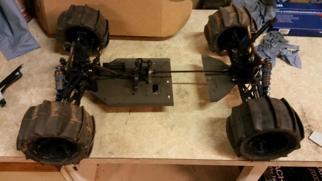

Ajatuksena olisi leikata kahtia tuo runko ja jatkaa sitä samalla tavalla kuin kuvan autoa on ruukattu.
