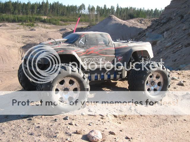

Noniin nyt on fluxissa Prolinen bow-tiet Axialin beadlock vanteilla testattu ajossa.Tällä setupilla voi huoletta antaa palaa ilman pelkoa ,että auto kaatuisi kyljelleen.Mutta nyt sitten tuntuu tehot 4s akuilla loppuvan kesken, minicross radalla ajellessa :embarrassed:
Tämä rengas-vanne yhdistelmä pistää auton osat hieman kovemmalle rasitukselle.Ensinmäisen kerra hajosi raidetangon kiinnitys.
Kuva uusilla rengas/vanne setupilla.

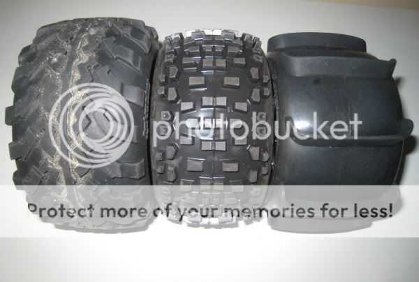

Vs: HPI Savage Flux HP
« Vastaus #534 : 07.05.09 - klo: 15.36 »
Keskimmäiset on Pro-Linen Badlands MT, itsellä ei näistä vielä ajokokemuksia mutta näitä on kehuttu paljon ja suosittu rengas E-Revossa.
Kuvio on todella hieno motocross tyylinen ja varmasti pitoa löytyy paljon.
Itse tilasin nämä Liquid RC:stä.
« Vastaus #535 : 07.05.09 - klo: 15.41 »
noi on varmaan vielä pehmeämmät kuin vakiot  :mrgreen:
Ei kyllä niin pehmeät ihan kun vakiot, kumit on kyllä pehmeät mutta näissä on kunnon foamit renkaan sisällä.
Vakiorenkaissahan on todella surkeat foamit, mitkä ei kestä edes 6s lipon tehoja.

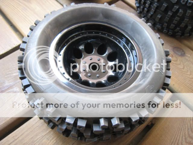

« Vastaus #538 : 08.05.09 - klo: 18.56 »
Ei käy Badlandsit noiden vanteiden kanssa, Badlandseihin menee kaikki normi Maxx tai Savage kokoiset vanteet.
Itse hommasin nämä RPM:än vanteet Badlandsien kanssa: http://www.amainhobbies.com/product_info.php/products_id/25711
Tässä kuva renkaista:
