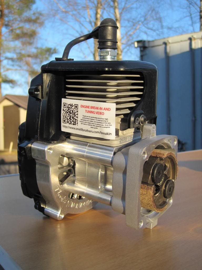

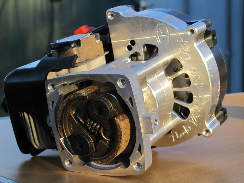

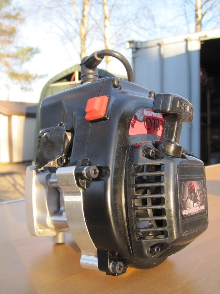

Kävin hakemassa tänään tullista OBR 30.5cc Pro Stock koneen....on se ihan siisti, kehtaako tohon edes ruveta laittamaan verkkoja puhallusaukkoihin :wink:
Näin jälkeen päin ajatellen olis ehkä pitänyt ottaa se Full Mod samantein...no kokeillaan aluksi tolla miten Baja liikkuu.
Menee vähän off topic kun ei ole omaa viritystä, mutta onhan tuo silti virimotti  :embarrassed:

Itsellä kans OBR 30.5cc Pro Stock ja hyvin jaksaa liikuttaa painavaa Losia... veikkaan että baja liikahtaa vähintään kohtalaisesti kunnon putkella.
Todella laadukas ja tehokas motti on ollut itsellä tuo, ei mitään ongelmia ole ollut.

Tolta sen koneen pitäisi näyttääkkin, tuo billet alakerta on kyllä niin maan perskutin hyvän näköinen.
