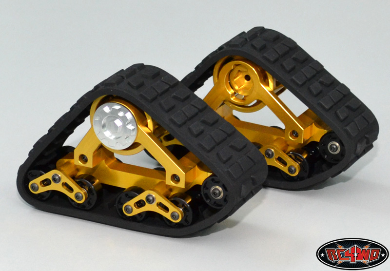

Pakko nyt tulla näin off-topikkina kiusaamaan työkone miehiä sen verran että kysyisin oletteko telaketjuja etsiessänne törmännyt esimerkiksi tuollaisiin telaketjuihin...
Tarkoitus olisi monsteriin pistää tuollaiset, koolla ei väliä, sovitellahhan ne saa muutenkin.
Olen yrittänyt etsiä jo sen verran kauan että pakko kysästä apua :)

Mites olisi nämä:
Aikas tyyriit mielestäni, tosin suhteellistahan se on, köyhälle kaikki on kallista :)
Nuokin näkyy olevan loppuun myytyjä...

Kiitoksia sinulle.. Tommonen ja sitte siihi jostai kanika hytti  :azn:.
