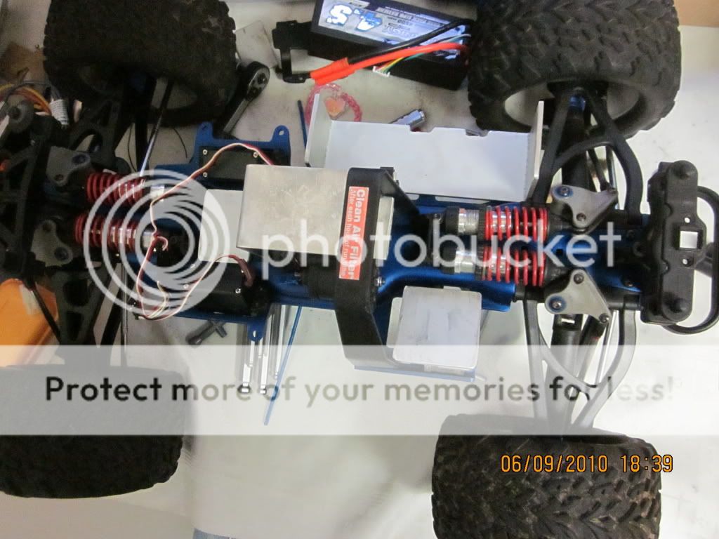

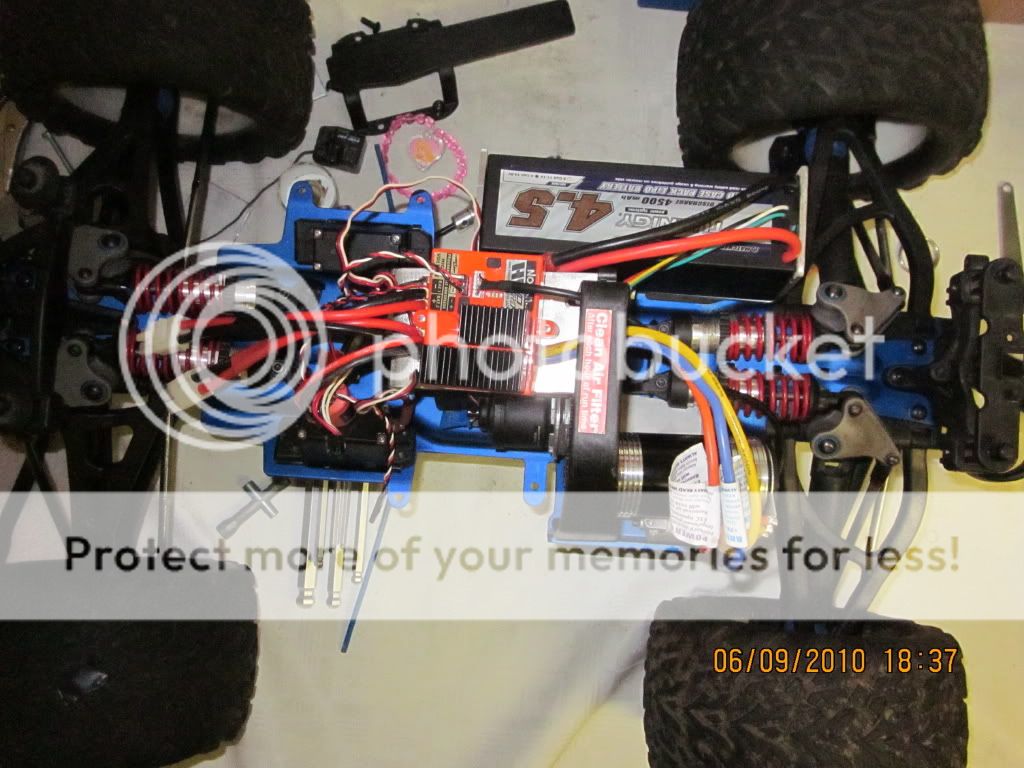

Poissa JiiPee
« Vastaus #1248 : 06.09.10 - klo: 18.56 »
Tuossa vähän fotoo Revon sähköistysprojektin vaiheesta. Pitäis vielä poraa reikiä ja tehdä senkkaukset niin ei puutu kuin moottoripukki.
Sähköjen sovittelua paikoilleen.
Semmonen homma vielä mietityttää että kun tuon Revon spurri on jakoa M1, niin onko se sama kuin mod 1? Käykö Savage Fluxin pinjoni?
Poissa Penguin
« Vastaus #1249 : 06.09.10 - klo: 19.19 »
Kyllä M1 on sama kuin mod 1. Toisinaan näkee myös merkittävän 24P, joka ei ole tarkkaan ottaen sama jako, mutta käytännössä näitä näkee sekoitettavan usein ja joskus myös valmistajat ilmoittavat saman rattaan olevan sekä mod1, että 24P.
Poissa JiiPee
« Vastaus #1250 : 06.09.10 - klo: 19.30 »
Tilasin siihen jo tuon Savage Fluxin pinjonin.
http://www3.towerhobbies.com/cgi-bin/wti0001p?&I=LXWUY1&P=7
On merkitty toisin päin eli 1M.
Näyttäisi olevan kohdallaan mutta onko jako sama kuin tuossa Revossa?
