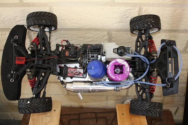

Letkuun ei loppujen lopuksi kovin paljon tuota soppaa mahdu. Jos oikein laskin niin 2mm sisähalkaisijalla varustettuun letkuun menisi ainetta noin 3ml/metri, eli tarvittais noin 8 metrin kela letkua tuolle puuttuvalle 25ml:lle. Ne ns. 150ml tankitkin ovat oikeasti noin 145ml, jotta siihen saadaan letkut ja suodattimet väliin. Pidempien letkujen merkitys tulee lähinnä siinä, että jos auto sattuu kaatumaan, pysyy se jonkin aikaa käynnissä letkuissa olevan sopan ansiosta.
Isompi tankin koko olisi ihan ok, sillä edellytyksellä, että sen vaivatta saa sekä hankittua, että asennettua nykyisiin käytössä oleviin autoihin, näin ei kuitenkaan taida olla. Mielestäni tuo 150ml on ihan passeli, saa ajettua alkuerätkin ilman välitankkausta.
Itse rakentelin DM-1 speciin kuvan mukaisen modin, eli sijoitin tankin radioboksi paikalle. Pointti on lähinnä siinä, että tankkayus helpottuu radoilla, joilla ajetaan vastapäivään (kaikki Suomen radat)
