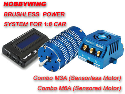

Tilailin Losi - 8ight 2.0 EeUuhun vähän sähkömuutos tarpeita, katotaan jääkö jopa ikuisiksi ajoiksi kiinni ja polttistarvikkeet myyntiin :D
Pääsee Tiksin mestoille vähän hypyttää talveksi, ei malta odottaa kesään saakka...
ja sähköiksi Hobbywing Xerun M6A Combo 1/8 Car (Sensored)
