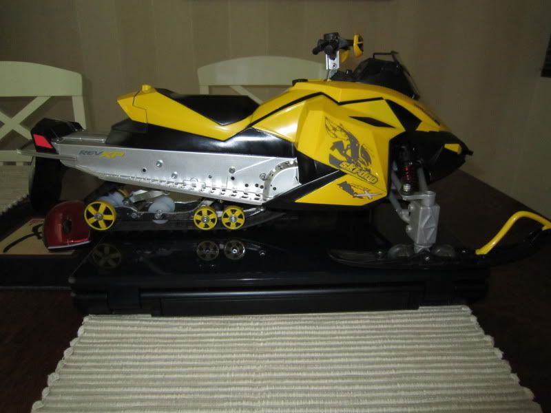

Vähän tarinaa kelkasta...
Lelun huusin melkotarkkaan vuosi sitten ebaysta kun halvalla sain. Kertaakaan en sillä ajanut vakio kokoonpanolla, vaan laitoin suoraan paketista palasiksi.
Tästä se lähti

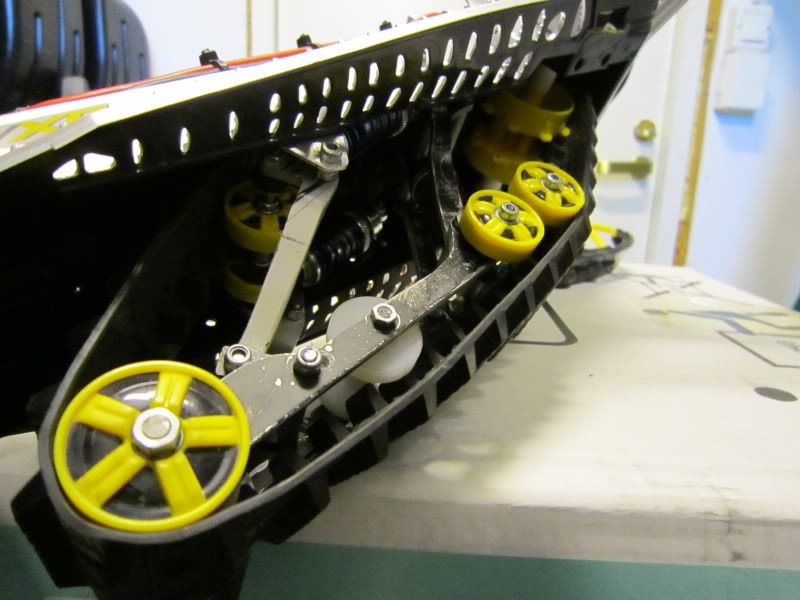

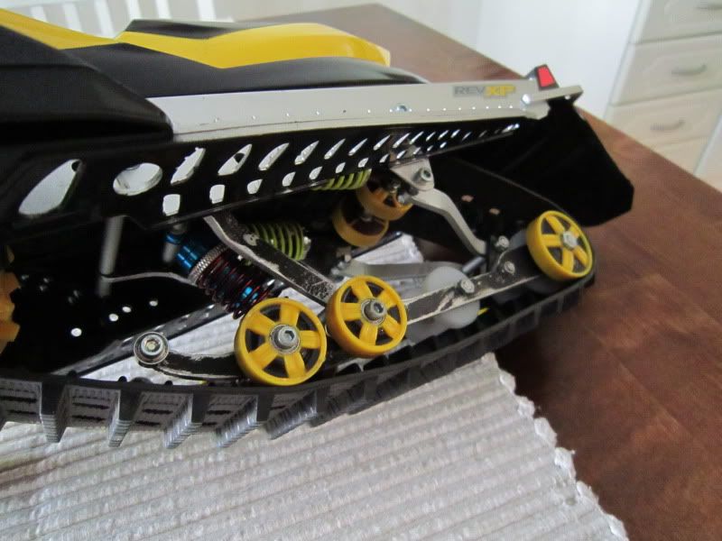

Alustasta on menossa ainakin viides kehitysversio. Aikani yritin saada skippaduun sc-alustaa toimivaan muotoon, mutta sopivien hakajousien puute sai luopumaan ajatuksesta. Lopulta apinoin toimivan alustan Jazzkan catista.
Jokainen telapyörä on laakeroitu erikseen ja sisemmät pyörät sorvasin pa6-tangosta.

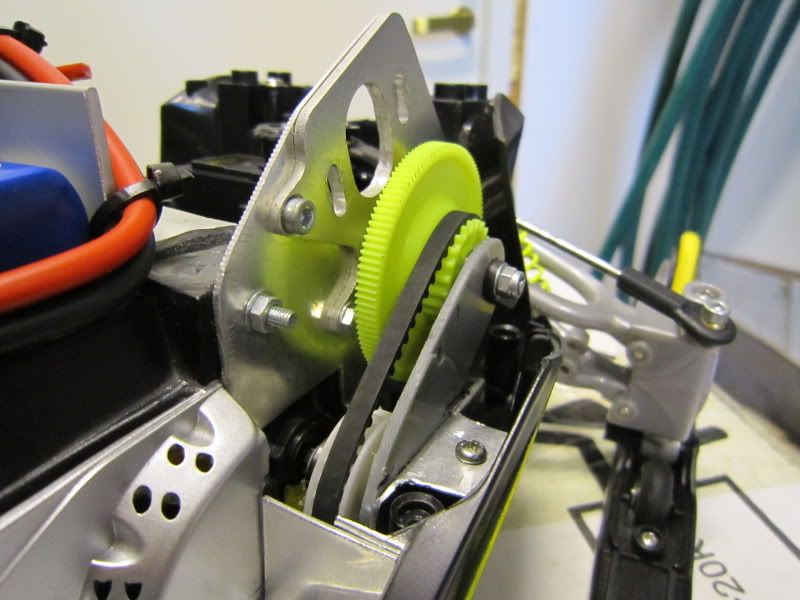

Voimansiirrossa käytin Hpi rs4 pron takahihnaa ja jotakin Losin spurria missä on hihnapyörä samassa. Vetoakseli on myös laakeroitu runkoon.

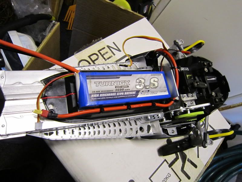

Hobbykingiltä löytyi sopivan kokoinen 2s lipo penkin alle
Moottori on GM Dr Speed 6.5t 5900kv ja nopari joku puoli ilmainen 60a sensorillinen kiinan tuote.
Muuten ois kaikki koossa, mutta nopari on vasta matkalla Suomeen. Vaan eipä sillä vielä kiirettä, nythän on vasta elokuu.

Alusta luonnollisesti PPS ja telassa mittaa 74 cm. Lappukorkeus n. 9 mm. Ja läpivetävillä :tongue:
Iskarit vielä tilaamatta ja pyöriä vois vielä lisäillä telaa kannattelemaan.

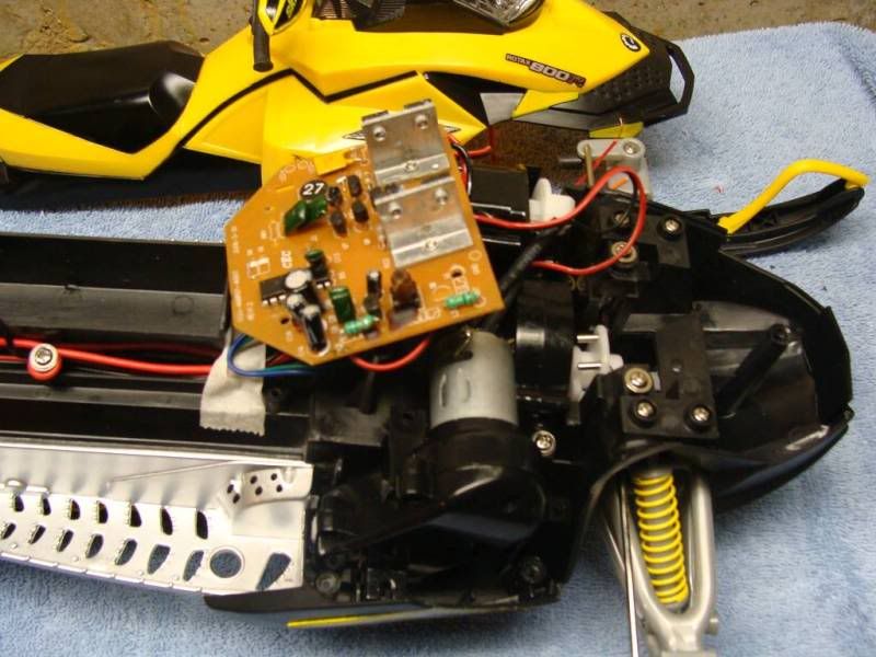

Tommonen skippaduu tuli monen käänteen kautta hommattua etelästä käsin... Kohtuu shokkitilanne kun huomas että osat oman projektin ja tuon kaupan tuotteen kanssa menee 100% ristiin :shocked: ilmeisesti kiinaninsinöörit ollu tarkkoina ku on replikoinu tuon kamppeen.
Oli muuten runkojen mitat millilleen samat. Melkonen johtohässäkkä tuolla skipan sisällä. Joskohan sitä noista naittaisi kasaan yhden toimivan näin aluksi :laugh:
