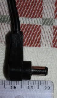

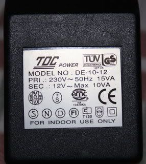

Käykös tällänen Poweri, tuolla blugilla.
Siihen hobbykingin Accucel 6 laturiin?
« Viimeksi muokattu: 24.10.10 - klo: 17.15 kirjoittanut *RC-hemmo* »

käykö...
Ei!
Kuva virtalähteen kyljestä sanoo että siitä tulee ulos yhä vaihtovirtaa:  12(aalto)
Turnigy Accucel-6 50W 6A Balancer/Charger w/ accessories, tahtoo annettavaksi tasavirtaa 11-17 haarukassa.
Tehokaan ei olisi ollut oikeassa haarukassa, koska sitä siivottuna tasavirtana tarvittaisiin viisinkertaisesti.

Sitä vähä epäilinki, koitan vaa löytää kotoo jonku powerin mikä käy suoraa suomen pistorasioihin.
Käviskö muuten joku läppärin laturi?
