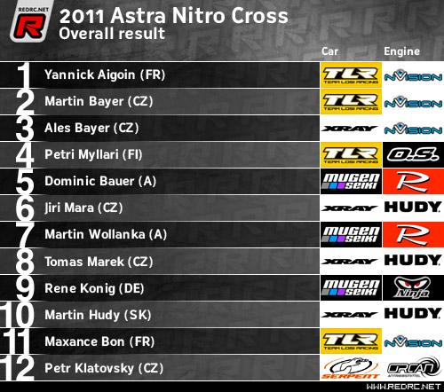

Pete käynyt ulkoiluttamassa Losia, hieno suoritus!!!
Poissa -PM-
  • SaloUA
Vs: Team Losi 8IGHT - 1/8 Buggy/Truggy - 1.0/2.0/EU
« Vastaus #432 : 04.07.11 - klo: 22.11 »
Taalla on vahan juttua ja kuvia kisasta
http://events.redrc.net/tag/2011-astra-nitro-cross/
Rata oli aika loistava, ja meiniki rento. Suomitiimi aika hzvin nakzvilla.  :afro:

Todella siistin näkönen baana.. :cool: Niin ja tietenkin onnea Myllärille!

Team Åbo näytti tulosten perusteella ajaneen hyvin. 1/4 finalista nousu semiin!
