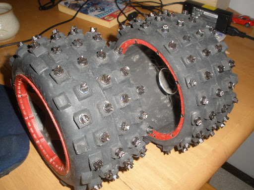

Millasen kuvion pistit nastoilla?
Aattelin tuohon guatroon koittaa tommosta:

En nyt jostain syystä saa kuvia koneelle mutta pow renkaissa laitoin viellä yhdet rivit sivuille enemmän mitä tossa sun kuvassa nakyy, ei ehkä tarpeellinen jäi meinaan vähän taipusaks ne sivummaiset nappulat mut pitää nyt tänään kokeilla kunhan saa vaihdettuu nuo rpm:n tukivarret.
Noi kutter hostilet mitkä tossa sun kuvassa näkyy voi vähän olla ihan pätevät mutta voi laittaa koville ruuvit kun on nuo rivit niin harvassa, vois olla parin ruuvin paikka tossa välissäkin ettei juskyttäis niin ajaessa :wink:

Tässä ois kuva omista nastagummeista. Pistin sitten kunnolla nastoja, ottaa vähemmäksi jos siltä tuntuu. Ei siis vielä kokeiltu.

Kattelin kans noita eturenkaita, että raaskiiko pikkunänneihin ruuvailla nastoja.
Toinen näkökulma takagummien nastotukseen: harvalla nastotuksella pintapaine on suurempi ja nousukulma jyrkempi... (  :mrgreen: )
Pistin noihin tyhjinä olleisiin H-nappuloihin vielä nastat, sun mieliks.

"jessi" voi nyt kyllä suositella tohon prolinen bow-tie renkaaseen viiteen riviin nastoja, kävin tossa kokeilemassa luistelu kentällä  :angel: "kenttämestarit varmast tykkää hyvää" edessa toimi aivan loistavasti ohjautui todellahyvin, mutta tuli yllätys kun laihdoin nuo kapeat bow:t taakse, antoi täyden kaasun niin auto oli melkein samantien taydessänopeudessa  :wink:
pitää vissiin laittaa tilaukseen toinenkin pari pow tie renkaita

Hmm, tarvii koittaakki piruuttaan.
Noi mun gummit ei oo pou-tiet, "eräältä" kauppiaalta nappasin tommoset kiinankloonit =)

Kimpo86:
Se on kyllä totta että sen pitäs haukata jäähän viellä tiukemmin  harvalla nastotuksella kunhan nastat kestää  :azn:

Voi olla kiinan kopiot vaikka paremmat tohon tarkotukseen, noi bow:t on niin pehmeet kumiseokseltaan, mutta kyllä noi kolt kutterit ainakin eka ajosessarit kesti kiinni
