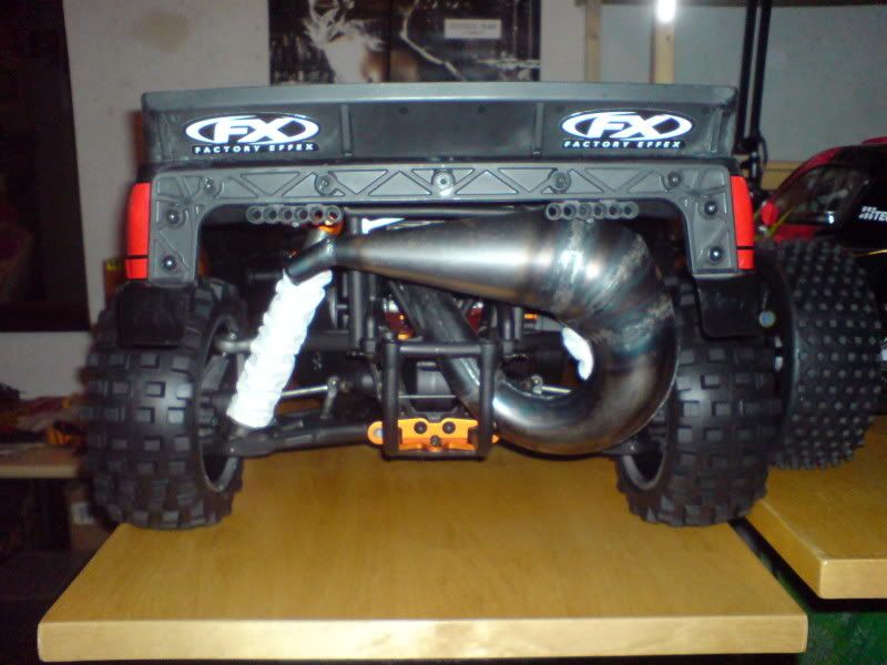

Itsellä tällainen vaimentamaton vrc putki ja on toiminut loistavasti vakio fuelie 26:ssa.
Ei ole ongelmia alakierroksien suhteen ja liikkuukin ihan kohtalaisen rivakasti vaikka on vakio moottori!
Oli siis nappiin osunut putkivalinta ja kiitos kuuluu siitä elfving racingille  :smiley:

Mulla on tämä malli.
http://www.oneillbrothers.com/rc-car/pipes/victory-silenced-side-mount-pro-pipe.html
Mikä malli sulla on?
Pro putkissa on tuo victoryn logo hitsattu kylkeen..
http://www.baja-land.de/epages/61655287.sf/en_US/?ObjectPath=/Shops/61655287/Products/V05[03]/SubProducts/%22V05[03]%20ohne%22

Putki on tämä (Art nr. 8002)
http://victoryrc.nl/Victory_RC/OffroadHPI5T.html
Vaimentamaton sopii vain tähän 5t-malliin.
Ääntähän tästä lähtee aikalailla mutta ei ole minua haitannu  :tongue:
