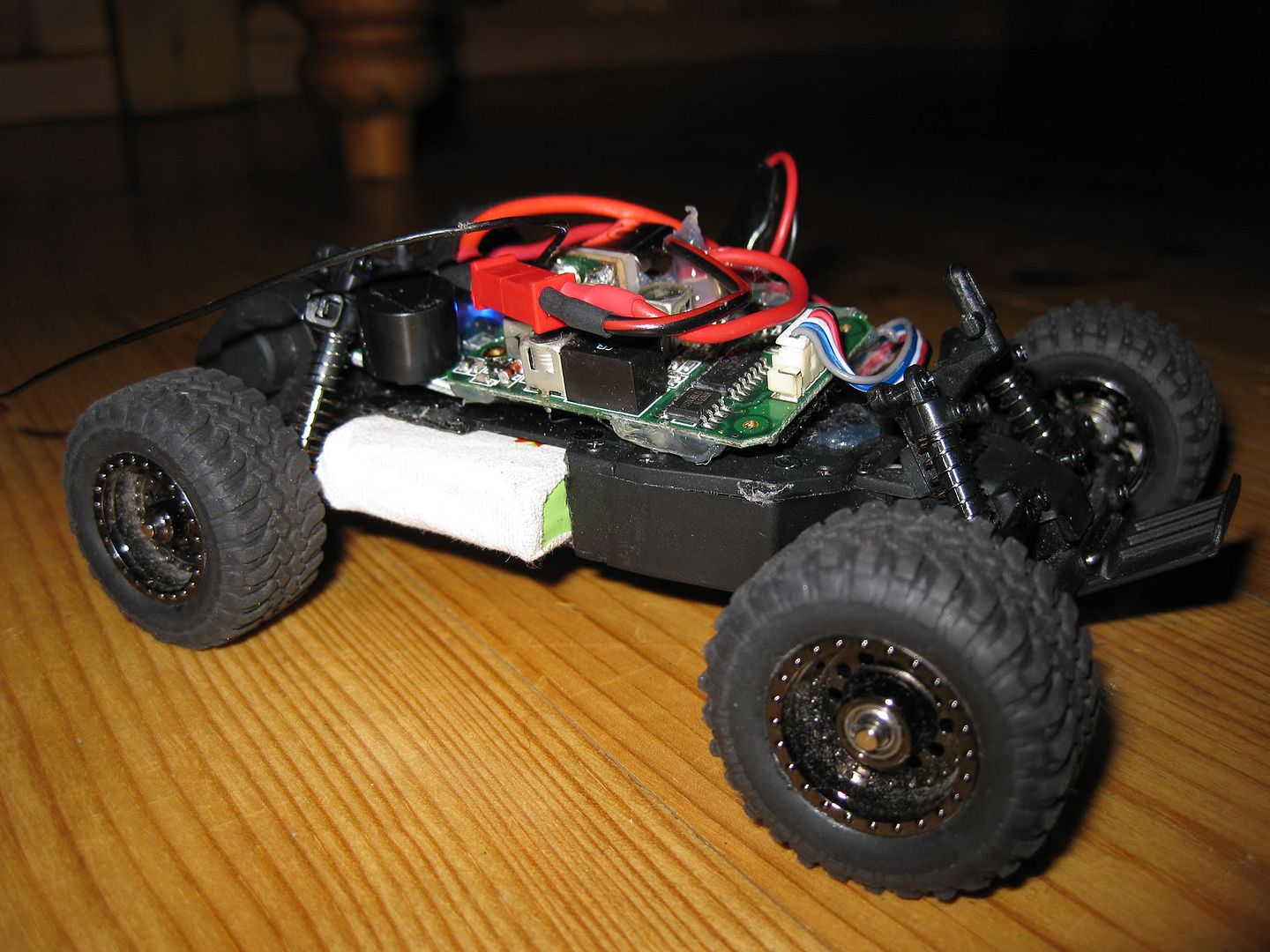

Ilman modaamista mahtuu 2 tällaista kennoa kyytiin:
http://www.hobbycity.com/hobbycity/store/uh_viewItem.asp?idProduct=7568
Koska kennot myydään irtonaisena, voi niistä rakentaa samalla vaivalla joko
rinnan- tai sarjaankytketyn paketin. Rinnankytkettynä saa 480mAh kapasiteettia
ja sarjassakin vielä kohtuulliset 240mAh, mutta tietty suuremman jännitteen(7.4V).
Kennot ovat oikeasti aavistuksen pienempiä kuin kaupan speksit väittää.
http://www.aijaa.com/v.php?i=3183871.jpg
Kuvassa kennojen ympärillä on vielä paksulti kolvauksenaikaista maalarinteippiä.
Setti pienenee entisestään kunhan viitsin joskus vaihtaa teipit ohueen kutistemuoviin.
Itselläni on molempia em. akkusettejä käytössä nimenomaan rinnankytkettynä
ja vauhti riittää sisätiloissa oikein mainiosti(vähintään alkup. akun verran).
Ajoaikaa on käytettävissä olevasta tilasta, auton kunnosta ja kuskista riippuen
melkein kyllästymiseen asti. Lasten varovaisella ajotyylillä uskaltaisin
luvata n. 40min ajoajan jos auto on muuten kunnossa. Esim. kuluneet
vaihdelootan messinkiholkit, jähmeä diffi tai loppuunajettu motti
vaikuttavat yllättävän paljon ajoaikaan...

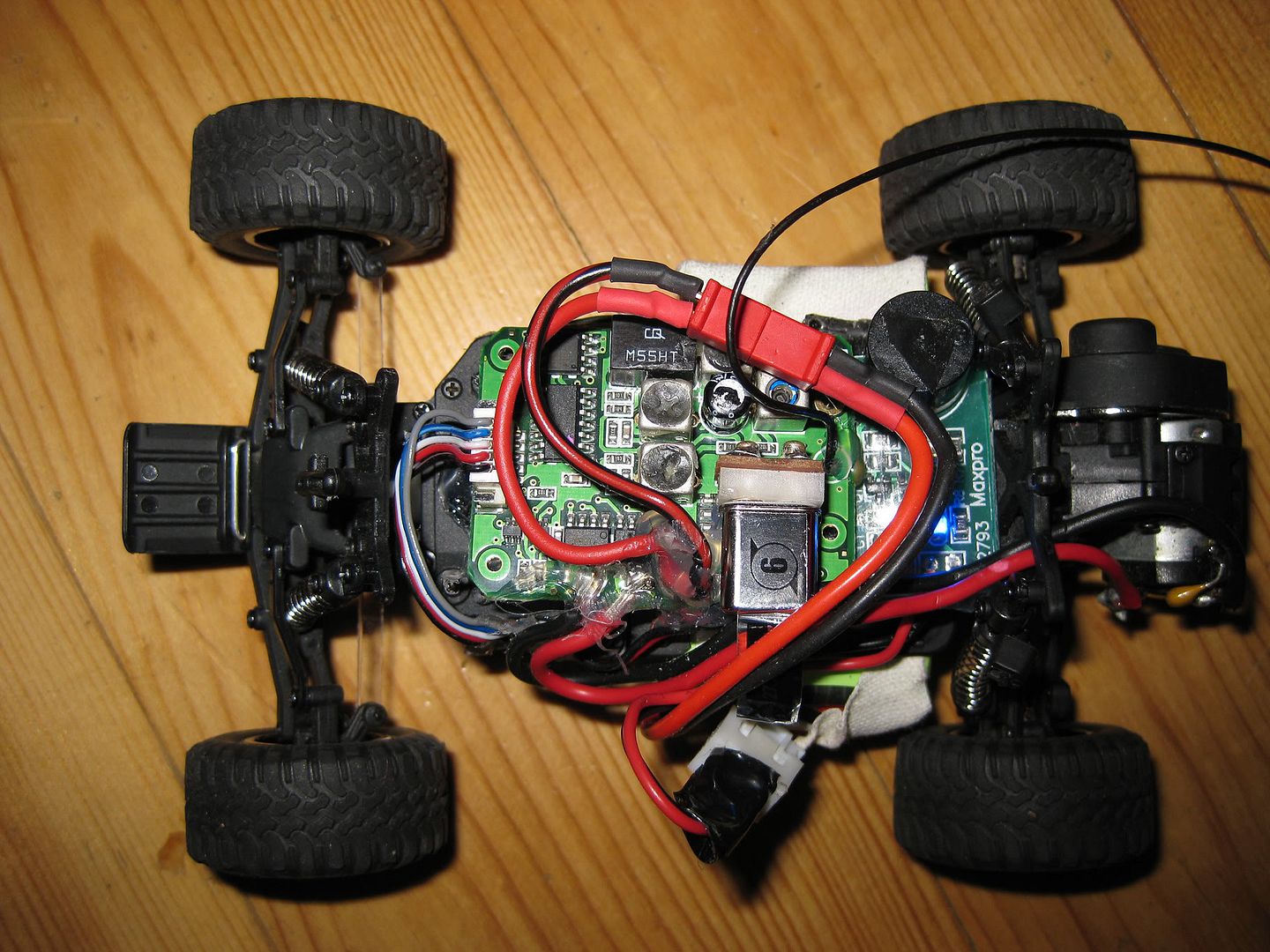

Itse olen ajellut 4x AAAkennoilla mutta tänään tarttui sabesta 450mAh 2kennonen lipo mukaan...
Oliskohan jollain ideoita miten tehdä yksinkertainen kytkentä joka joko sytyttää tai sammuttaa esim ledin jännitteen tippuessa siihen 6volttiin?
Varmaan olis valmiina tuollainen kytkentä sabesta löytynyt, mutta ei kaikkea voi tulla mieleen kun yhtäkkiä tuli mieleen lipottaa tuo menopeli...
Tällainen lipotin:
http://www.sabe.fi/hobby/index.php?prodid=37207&grpid=5017

Malli on DT ja olen ottanut piirilevyn muovisuojan pois sekä katkaissut sivuleikkureilla ruuvikannat, näin ollen lipo on nyt suoraan akkukotelon päällä pitkittäin ja piirilevy siinä päällä ja koppa mahtuu hyvin päälle...
Ajoajasta en tiedä mutta veikkaisin olevan samaa 40minuutin luokkaa kun noilla 500mAh AAA akuilla...
Tarttis saada sellanen kytkentä kun ylempänä kyselin niin uskaltaisi rauhassa ajella ilman yleismittarilla tehtyjä välimittauksia

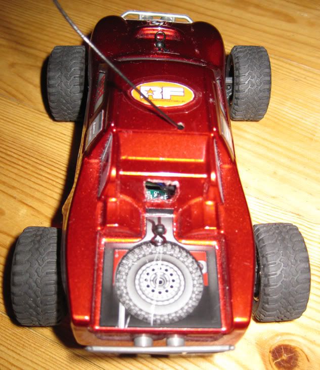

Poissa Slugi
Vs: LOSI trukki 1:36
« Vastaus #448 : 03.01.09 - klo: 16.20 »
Kyllästyin tuohon kun se oli hiukan yläpainoinen lipon ollessa alkuperäisen akkukotelon päällä ja piirilevy sen päällä.. Kippasi aika useasti nurin käännöksissä..
Teinpä kuvanmukaista modailua aikani kuluksi, joka osoittautui melko onnistuneeksi ajettavuuden kannalta :cool:
Eli akkukotelon sivut pois vaan!
Lipon ja renkaiden väliin jää vielä tilaakin :grin:
Kuvassa näkyy myös maxpron liposaveri joka huutaa kun jännite laskee +teipinpala kun tuo ääni ei ole kovin miellyttävä ja sisätiloissa vähempikin äänimerkki riittää, ja onhan siinä nuo ledit mitkä loimottavat mukavasti korin läpi...
Hiukan koppa pullistelee mutta ei haittaa menoa ja tuossa reijässä on ollut vakioakun latauspiuha ettei tarvinnut koppaa irrottaa 7min välein
