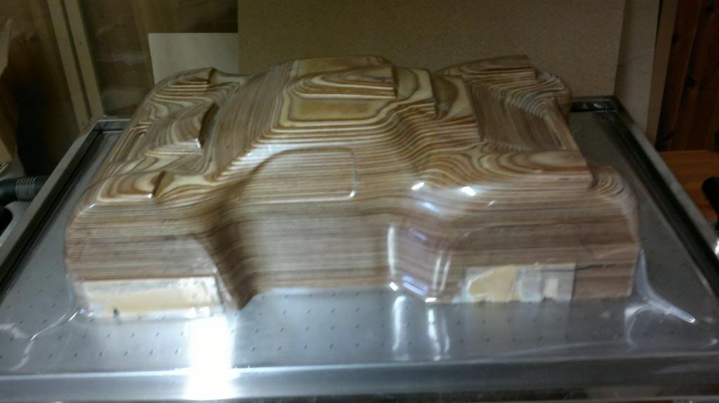

Tossa kuva omasta puumuotista lexan kuori päällä.
Nurkat vekkaa vähän ja kuplia tulee muoviin kun ei oo kunnon kuivausuunia lexanille.
Eli tossa on kuvan ulkopuolella, muotin yläpuolella vastus, jossa lexan lämmitetään ja
alipainepöytä alla jolla lämmin lexan imastaan muottiin kiinni.
Edit.
Materiaali on 1mm lexan ja noi jyrsinnät tuossa renkaanaukkojen kohdalla johtuu siitä
että niissä kohdissa oli lisäpalat ilmanohjaussiiville, mutta ne ei siinä muovautuneet
joten ne joutuu tekemään erikseen.

Mahtava projekti!
Mitä jos levyä vaan lämmittää n 100 asteeseen ja antaa kuivua. Kaiketi alempikin lämpötila riittää.
Eilen näin jo kori nr.1:n lavangossa.
Sworkz Team Finland
Driven to perfection
Poissa akau
Vs: Korin valmistus
« Vastaus #12 : 18.07.13 - klo: 14.44 »
80 astetta periaatteessa riitäisi.
120 asettta on vissiin maksimi jottei lexan ala muotoutua.
Toki menee aika hitaaksi tekeminen jos samalla vastuksella
kuivaa koska suositus kuivausaika 120 asteella on noin 2 tuntia,
80 asteella hitaampi (tämä siis yhden muovivalmistajan ohjeista lainattua).
Eikä levyjä ei voi kuivata valmiiksi koska ne alkavat imeä uudelleen kosteutta
sisäänsä kuivauksen jälkeen eli ne pitää käyttää heti.

Kiitos, toki itse en näe tässä harmituksen aihetta vaan pikemminkin mahdollisuuden
ottaa kotimainen SC-kori valikoimiin :wink:
Tää on kyllä hieno juttu! Ite tota hommaa treenailin viimekesänä ja ilman kunnon laitteita homma ei oikein onnistu lexanilla. Heikolla PET-G muovilla homma oli suorastaan helppoa, mutta ne korit taas ei kestä. Nyt akau:lla hyvät laitteet niin korit onnistunee myös kestävästä lexanista!
Juu kyllä lexani nyt taipuu ja jää yllättävän vahvaksi. Toki tarkaa on lämpöjen kanssa,
jos vähänkin jää fiilistelemään omia siinä vaiheessa on pitäisi saada muovi muotin päälle,
tulee teltta. Niitäkin on muutamia varastossa  :embarrassed:

Kiitoksia Majurille tiedoista. Levyä ei varmaan tarvitse käännellä lämmityksen, ja jäähdytyksen välillä?
Mini M-03x4+muutama muu
Poissa Majuri
Vs: Korin valmistus
« Vastaus #27 : 12.03.15 - klo: 20.14 »
Yksipuolinen lämmitys/jäähdytys riittää
Poissa pitsinki
Vs: Korin valmistus
« Vastaus #28 : 12.03.15 - klo: 21.03 »
Kiittää ja kuittaa  :azn:
