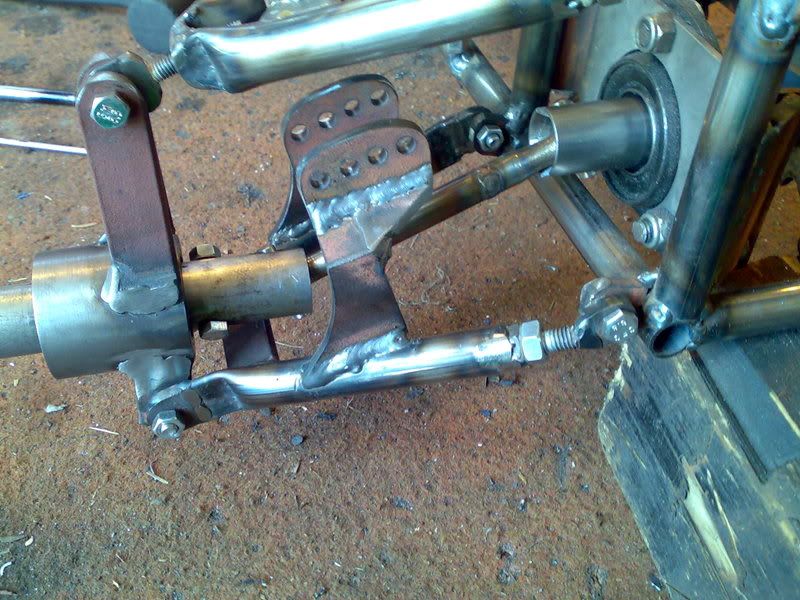

mä oon vaan vasta hahmotellut korin päähäni. Itse asiassa tää ilta meni tehdessä vetarikuppeja, ne on nyt valmiit hahloineen kaikkineen. Huomenna sitten sovitan vetaripäädyt paikoilleen, pitää vielä sorvata niihin pieni kevennys pallon juureen, että saa vielä hiukan enemmän takajousitukseen liikerataa. Myöskin kattelin että takaiskarien alapäiden telineet alatukivarsissa saattavat olla aavistuksen liian lähellä vetareita, joten saatan joutua vielä nostamaan niitäkin.
Kunhan kaiken tuon saan tehtyä niin voimansiirto on täysin valmis. Vasta sen jälkeen aloitan korin.
Sitten kunhan saan servot ostettua voi tehdä ohjauksen raidetangon laakeriakselit ja lopullisen liikeradan joka sitten määrittää lopullisen eturenkaiden kääntyvyyden. Jossain välissä sitten teen jarrusatulan linkkitankojen lopullisen välityssuhteen mutta siihenkin tarvii tiedon servon voimasta, joten sitäkään ei lopulliseen kuosiin ennen sähköjen himassaolemista saa.
Kyl laite edistyy, mut nyt ei oo laittaa mitään kuvii ku niissä ei olis juurikaan mitään ihmeellistä kateltavaa.

Kun niitä päivityskuvia on pyydetty niin tässä yksi:
Eli nyt veto on saatettu moottorilta kummallekkin takapyörälle saakka. Vetarit on edellä mainituilla dimensioilla olevat ja materiaalina on hitsattava happoteräs, eli noita ei tartte edes maalata noita ite vetareita kun eivät ruostu. Jopa noi tigisaumatkin saa jäädä viimeistelemättömiksi kun kerran niin makosesti sai ne paistumaan yhdeksi luuksi. Toki harjakiillotan noi mutta siinä se sitten onkin. Nyt on siis kaikki vaikeat osuudet voitettu. Loppuduunaaminen on sitten ku laskettelis fillarilla alamäkee nätin tytön perässä  :grin:
