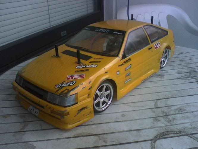

Tollasilla mennään. valitettavasti trueno sai eilen vähän asfaltti-ihottumaa illan ajoissa  :cry:
E: silviasta puuttuu vielä etulasista kalvo ja spoileri.
