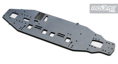

Lainaus käyttäjältä: Janne A - 19.02.10 - klo: 14.56Tällänen aftermarket-pohjalevy tullut markkinoille:
http://www.redrc.net/2010/02/smokem-racing-416lp-chassis-plate
Aikasta mielenkiintoinen.
Kellään kokemuksia tästä lipopohjasta?
Stilo
Kuusisella semmonen oli testissä. Paksumpi kuin vakio ja samalla paljon jäykempi, ei ollu kisoissa kiinni. Vakiollaki kerkee vähintään yhtä kovaa.  :tongue:

Onkohan tätä jo odotettu ?
http://www.rctech.net/forum/7465629-post8982.html
Vahva veikkaus että olis Tamiyan levy.
jarkko
Mielenkiintoista.
Pystyykö kukaan vertaamaan, onko aukot erilaiset kuin exotec'issa tai smokemissa.
LasHi
#117
Aukot on erillaiset mitä meillä olevissa Smoken ja Excotecin levyissä on.
Jopa niin että väittäisin että ei ole edes aihiona ollut S tai E.
Toki en tiedä millaiset on uusimmat S:n tai E:n levy.
Siksi veikkaus että tuo on Tamiyan oma levy.

Noin epä virallisena vinkkinä (jos ette kerro kenellekkään) niin Smokemilta on tulossa parin viikon sisään uusi pohjalevy 416 autoon ...  ;)
Levy sopii ainakin We ja X malliin. Meillä on vastaavan tapainen ollut molemmissa autoissa ja sopivuus on ollut hyvä.
http://www.smokem-racing.com/416FX.html
