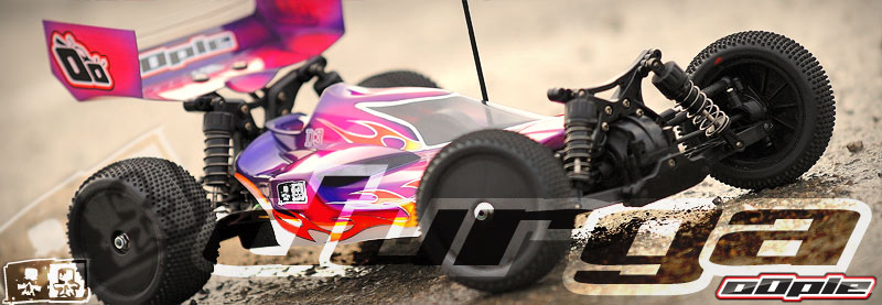

Tamiya DB01 Durga
Tällainen auto tullut markkinoille, kokemuksia tänne.

Toistaiseksi ainoa iskareitten lisäksi heikko kohta autosta näyttäisi olevan tukivarsien saranatappien kiinnitys runkoon. Nämä on tehty muovista ja ei välttämättä tule kestämään kovimpia väärässä asennossa hyndästä alastuloja. Mutta veikkaan, että parempia osia on aika pian saatavilla.

Itselleni saapui viime viikolla tod.näk. suomen ensimmäinen Durga.
Vielä en ole vekotinta kasaan saanut, mutta se on jo selvinnyt että ennenkuin auton vie viivalle niin hankintalistalla ovat ainakin slipperi ja iskarit 501x:stä.
Nivelvetoakselit pitänee myös hankkia, mutta ilmankin pärjää ainakin siihen asti että koiranluut saa väljiksi.
Muuten auto vaikuttaa ihan hyvältä, etnkin sen suhteen että akut eivät tule autoon saddlepack-tyyppisesti (parempi painojakauma viiden kennon kannalta).

Nytpä sain lopulta oman kiesini kasaan :cool:
...Täytyy kyllä sanoa että ei se ainakaan kovin kevyt ole: 1034g rullaavana!
1800g mennee rikki ajokunnossa hiilettömällä. (..ja niin masokisti en ole ruuvaamisen suhteen että hiilikonetta nelivetoon laittaisin)
Vertailun vuoksi bj4 painaa n.950g ilman sähköjä, ja sekin on järkyttävän paljon.
Keventäminenkään ei oikein onnistu sillä esim. titaaniruuvien ja -vanttien tuottama painoetu menee kyllä hyvin pitkälti alumiini-iskarien ja slipperin aikanaan tuomaan lisäpainoon.
no, onneksi paino on edes matalalla...
Eipä tuossa Ooplen jutussakaan oltu ylipainoa mainittu missään vaiheessa, mutta britit tunnetusti tykkäävätkin ajella kaksikiloisilla sähköautoilla.
