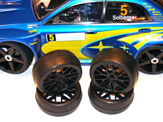

Renkaat joita odottelen jenkeistä näyttää tältä
