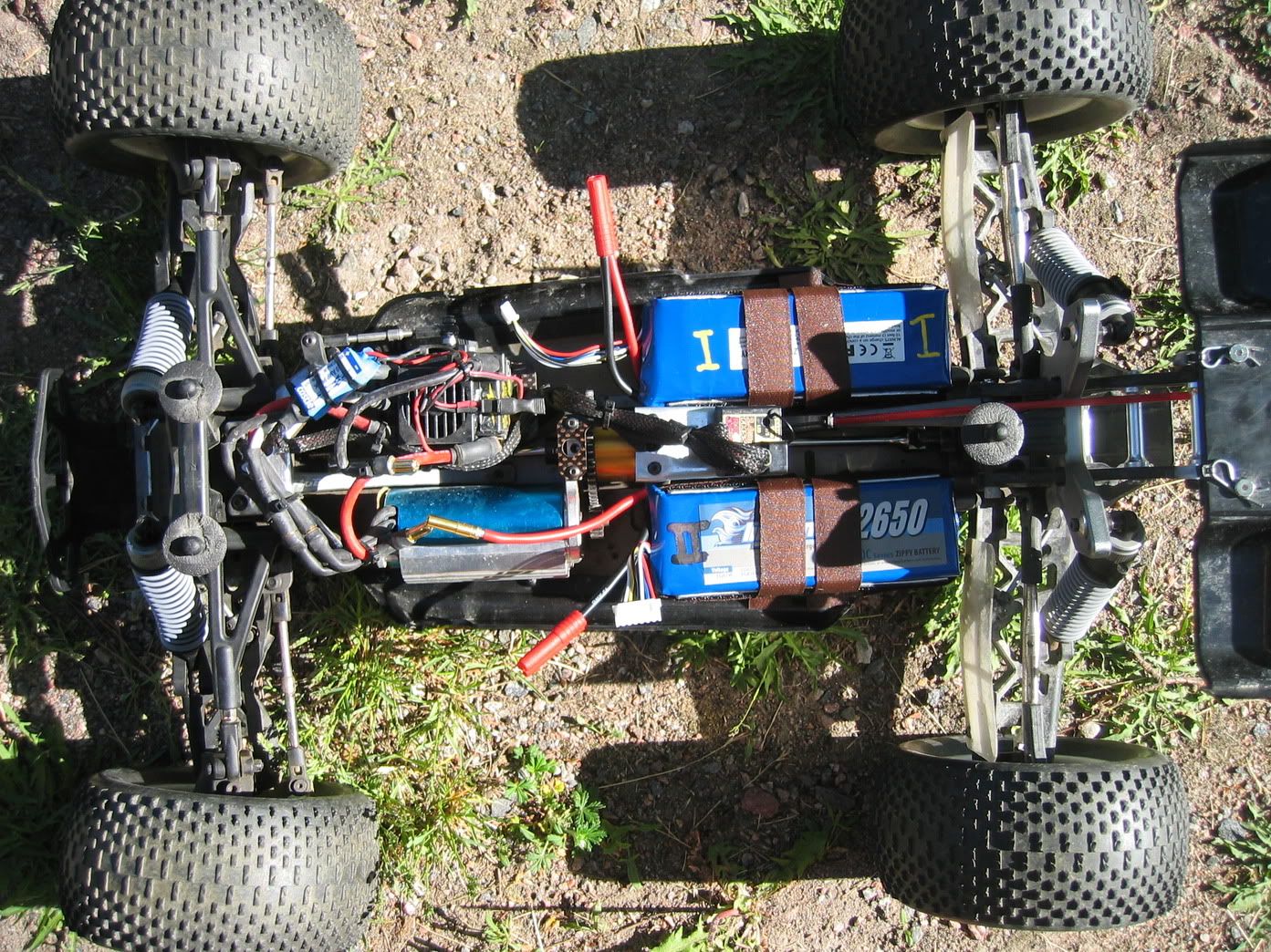

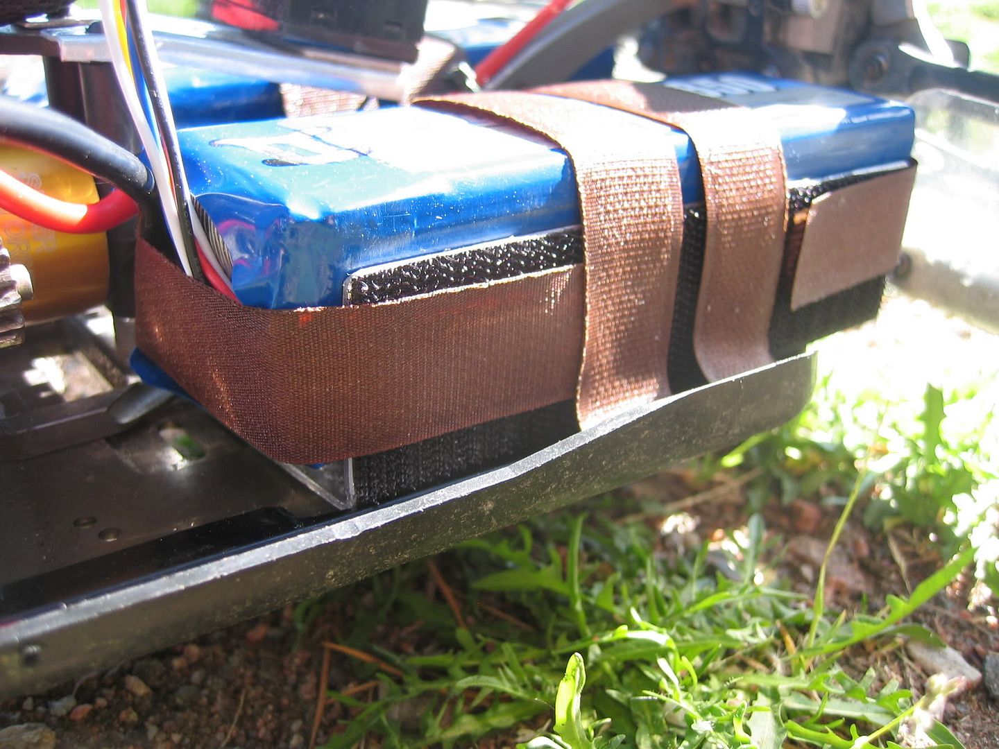

Laitetaan parit kuvat taas, nyt on akkukotelot enää testiä vaille, muutoin valmiit. Löytys kaapista tuollasta tarranauhaa niin sai kotelot valmiiksi.
Kotelon kyljet on "täyttä" alumiinia, pohjaa on kevennetty yhdellä 30mm reijällä ja 38mm reijällä.

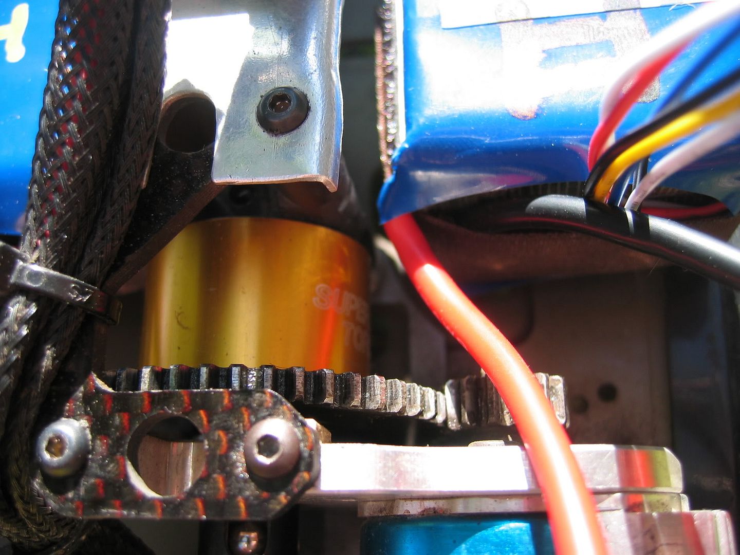

Akut on käännetty sisäänpäin, niin ei tarvii tehdä mitään pidempiä johtoja yhdys liittimiin, keskidiffin tuesta piti hiota nuo jarrulevyjen kiinnitys kohdat pois että mahtuu akut helpommin noin päin.
Mutasuojatkin sain paikalleen kun leikkasin puolet pois tuosta osasta mikä tulee pohjalevyn päälle.
Jousituksen kanssa on/oli ongelmaa, kun pitäisi olla jäykemmät jouset, mutta kun ei tahdo löytyä, on kokeiltu Losin "purple" jousia ja Reckward Tuningin extra hard jousia, lopputulos oli että Hobaon harmaat on jäykemmät. Laitoin eteen takapään jouset, meni aikas tarkalle kun ei tarvii edes esijännitystä edessä että on sopiva maavara, takaa sai ottaa hiukan esijännitystä jopa pois kun uudet akut on hieman kevyemmät.

Tuossa hieman ylempänä näkyvä akkujen kiinnitys systeemi EI TOIMI, ei kannata koittaa...
Tänään pienen hyppysession jälkeen, pienessä hypyssä auto hyytyi, kun katsoin korin alle niin akkujohto oli mennyt pinjonin ja spurrin väliin ja samalla huomasin että molemmat akut oli tullut muutaman sentin eteenpäin ja molemmat menneet etupäästä kasaan.
Nuo tarranauhat ei pidä oikeen kunnolla enää, alkuun pitivätkin hyvin.
Nyt pitää kehittää jotain parempaa akkukoteloa, ehkä sillainen mikä suojaa akkuja jokapuolelta.
