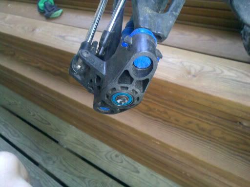

Ehdin jo raivata lyhyen radanpätkän Summitille (ja 4v pojan mönkijälle) - mutta tuli paussi räppiin :sad: :
Traxxasin asiakaspalvelu onneksi toimii, varaosat on jo matkalla...

maxiv: mitkä on kolme vikaa numeroa autosi sarjanumerosta?
Oltiin poikain kanssa hieman kurvailemassa:
Ei mennyt ihan nappiin, näytti tekevän napa saman tempun maxivin auton kanssa, eli poik män.
Ja ihan samanlailla, näkisin että valmistevirhe. (odotan tehtaalta vastausta)
( Sillä ei tietysti ollut osuutta asiaan että MMM 2200kv ja 6S antoi "hieman" autolle vauhtia ja kuskikaan ei ihan pintakaasulla ajanut  :afro: )
Yhdestä taasen katkes diffin ulostulo, kuten allekirjoittaneellakin.
Yhdistävät tekijät: väri ja alkupään sarjanumerot, tämä on tunnustettu valmistevihre ja on korjattu uusiin autoihin.
Mutta odottelen "tiimin" kuskeilta kommentteja tänne =)

Enivei, tehdas sanoi että tuon navan kanssa ei ole mitään valmistevihrettä tunnustettavissa.
Sanoi että riippuu miten ajettu, tässä tapauksessa auto pomppi kuperkeikkaa 6S voimin pitkän siivun.
Enivei, parit diffin korjaussetit ja tuo napa on tulossa tehtaan piikkiin.
Renkaat on sanomattakin liian raskaat ja vempulat noille tehoille, tuo järkyttäviä rasituksia juuri napaan.

Ja juu, selvä valmistusvirhe sanovat mitä sanovat. Ajovirheistä puhumattakaan... ;) Takuuseen tosiaan meni sukkana - ilmeisen yleinen vika varsinkin tuo akselin katkeaminen mitä foorumeilla olen lukenut.
