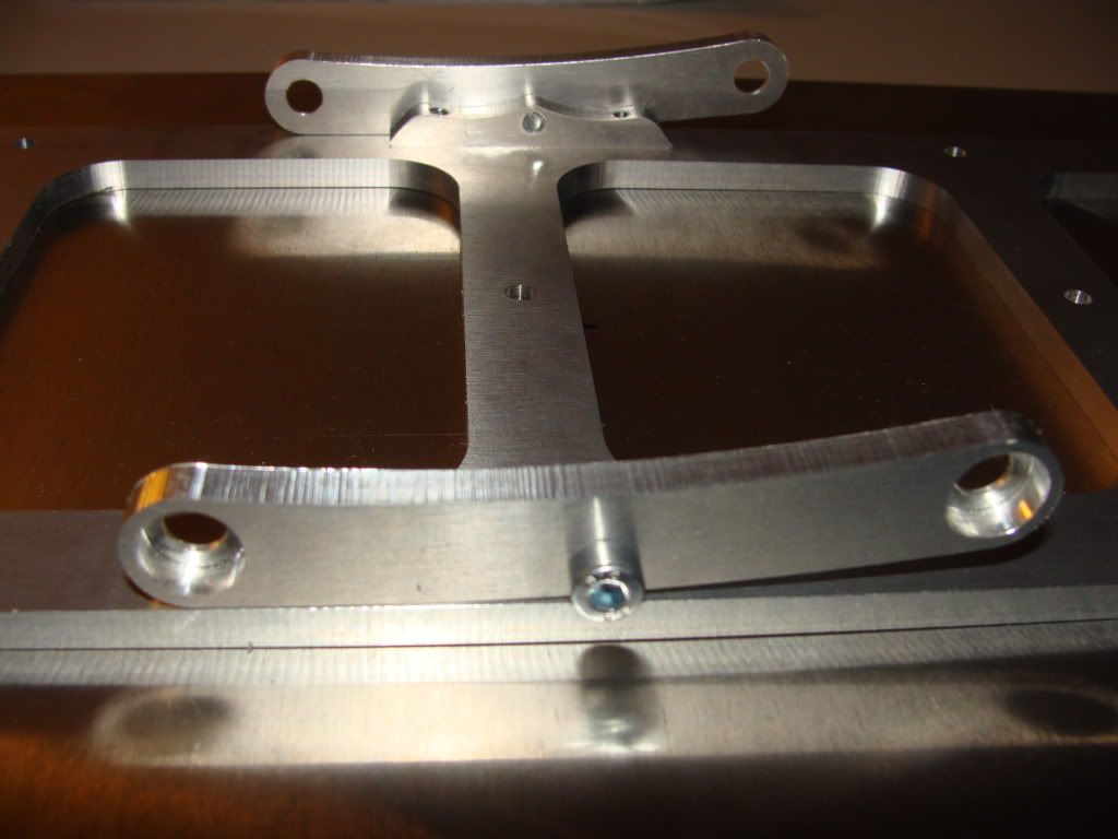

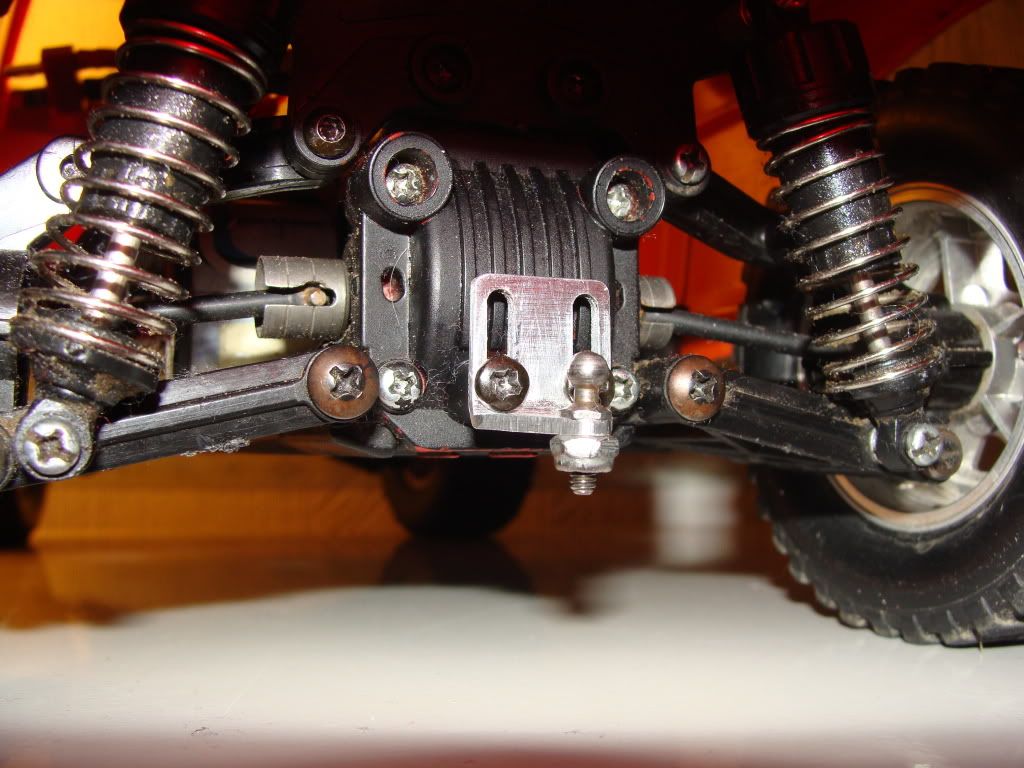

Niin siis tarkoitin sitä pukin T muotoista kohtaa, eihän sitä tietenkään ole pohjaan hitsattu kiinni  :laugh:
Vai onko pukki tehty jostain 15mm paksusta aineesta "vähän" kaventamalla?
Tarkempi katselu ja uusi arvaus, ne on vaan särmätty/kantattu?

  :smiley: Ahaa joo nyt kässäsin mitä tarkoitit. Siinä 2.5mm alulevyssä on reunassa valmiina tuollainen T-profiili.

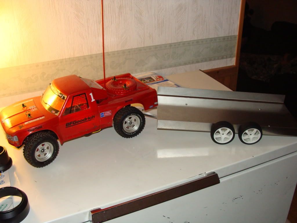

Mulla sattus oleen alipainepumppu  :wink:
tässäpä traileri kuvaa:
Jostain kun taikois akselit vielä tuohon  :roll:
Tuolle koukulle kun teet vielä sen verran runkoa, että se tulee tuonne takapuskurin paikkeille, niin näyttää vielä paremmalta ja onnistuu peruuttaminenki. Tuommosella nollatakaylityksellä on pirun hankala peruuttaa, auto pitää olla ihan linkussa ennenku kärry alkaa kääntyä.
Hyvältä näyttää kärry, ei siinä mitään.

« Vastaus #220 : 31.01.10 - klo: 13.32 »
ei taida olla omaa ketjua, jossain niitä kyllä välillä vilahtelee.
Teen tuon niin päin että jatkan tuota aisaa vantilla, vantti jää kyllä kopan alle piiloon.

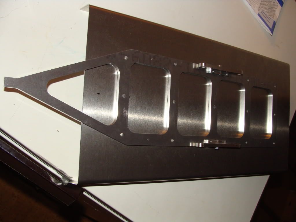

Tämmöstä tällä kertaa... viimeinen konversiopukki jonka teen.
DEX410r

Oliko niin hankala asiakas? :grin:
Mut hyvältä näyttää ja ennen kaikkea järeältä...

Eihän toki, mutta noihin meni joku 1,5-2h ajoon ja n.2h suunnitteluun ja ohjelman tekoon.
Ja onhan tuossa se että ne jää sokeiksi, eli siis ilman (kiinnitys)reikiä. Keskityn jatkossa täysin valmiisiin tuotteisiin.  :grin:
Noitten tekoon muuten tarvittiin yhteensä 6 eri terää  :lol:

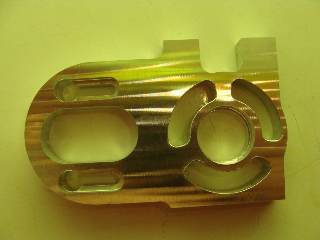

Hobao hyper st keskidiffin lukitus palikka
Poissa Jarzanza
Vs: Omatekoiset osat
« Vastaus #234 : 11.02.10 - klo: 18.45 »
Minkä kokoinen tuo tapin kolo on?
DEX410r
Poissa mad moose
« Vastaus #235 : 11.02.10 - klo: 19.04 »
Pituus 14mm leveys 2,5mm syvyys n.4mm
RÄPSSS!
Komea on  :smiley:
Onko tuossa palikassa vaan yhdeltä puolen ajoa, vai onko toisellakin puolella profiilia?
RÄPSSS!
Komea on  :smiley:

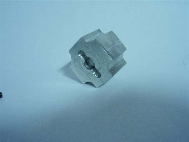

Ite tein tämmöset, kuluuks kellään muulla noi poranterät ihan törkeen nopeesti tota hiilikuituu poratessa?

Kobolttiterät ei oo ainakaan hirveesti kulunu, mitä nyt on tullut kokeiltua.

Komea on  :smiley:
Jeps. Ite oon tässä tehny muutaman sarjan crawler-vanteita:
Kyllä noi on eestä ja takaa "oikastu", mutta vain edestä (kuvassa näkyvä puoli) on tehty muita muotoja.
Kyllä nuo kovametalli terätkin kuluu hiilikuidun kanssa aika rajusti, ainakin jyrinterä otti ja kului ihan parin pienen osan jälkeen huomattavasti.
Toisaalta ihan (kovametalli)poranterät ei kulu ihan niin järkysti, riippuu tietysti terästä.
