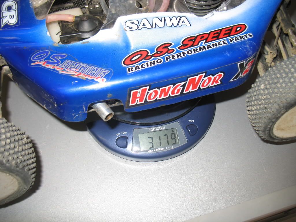

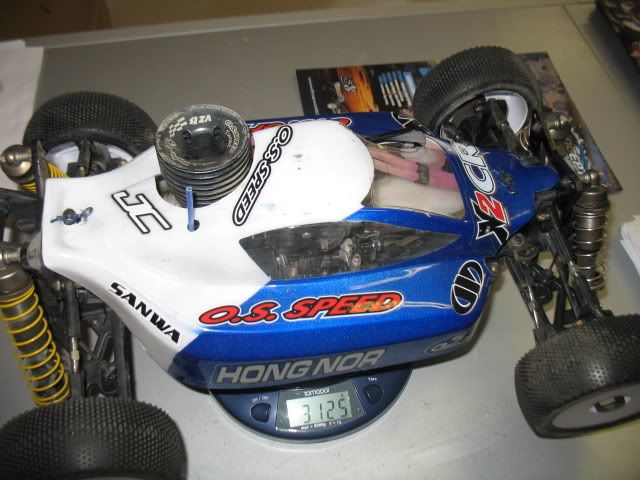

Melkoisia eroja painossa myös moottoreissa.
OS:n vaihdon jälkeen puntarilla uudet lukemat. Nyt mukana myös koriklipsit ja tankiaukaisu lenkki + ajopölyt.
