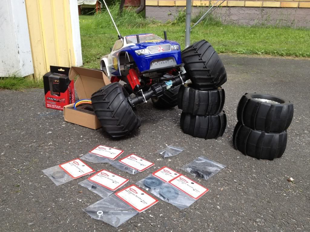

Hah, aika hyvä ajoitus. Muutin just oman Mad Forcen sähköksi viikko sitten, perjantaina pääsin ekan kerran ajamaankin. Pitääpä napata kuva asennuksesta! Mutta joo, tuo kyseinen moottori voi olla aika heikko siihen autoon. Mad Force Kruiser VE:ssä on vakiona about 1700W moottori, joten niille tietämille kannattaa tähdätä. Tosin kyllä se yli 1000W tehoilla jo alkaa liikahtaa. Ite ostin tuon Trackstar 150A noparin ja Trackstar 2650KV moottorin, tehoa semmonen 2,2kW 4S lipolla..  :roll: Kovasti nosti keulaa sorallakin, vaikka punch on säädetty arvoon 0%..
Voin neuvoa jos tarvit apua, mulla on tossa toimiva laitos!  :azn:
Tällanen läjä siihen menee osia.. Eli aika vähällä pääsee  :grin: Lisäks ostin vielä 17mm hexit että saa nuo laparenkaat kiinni.

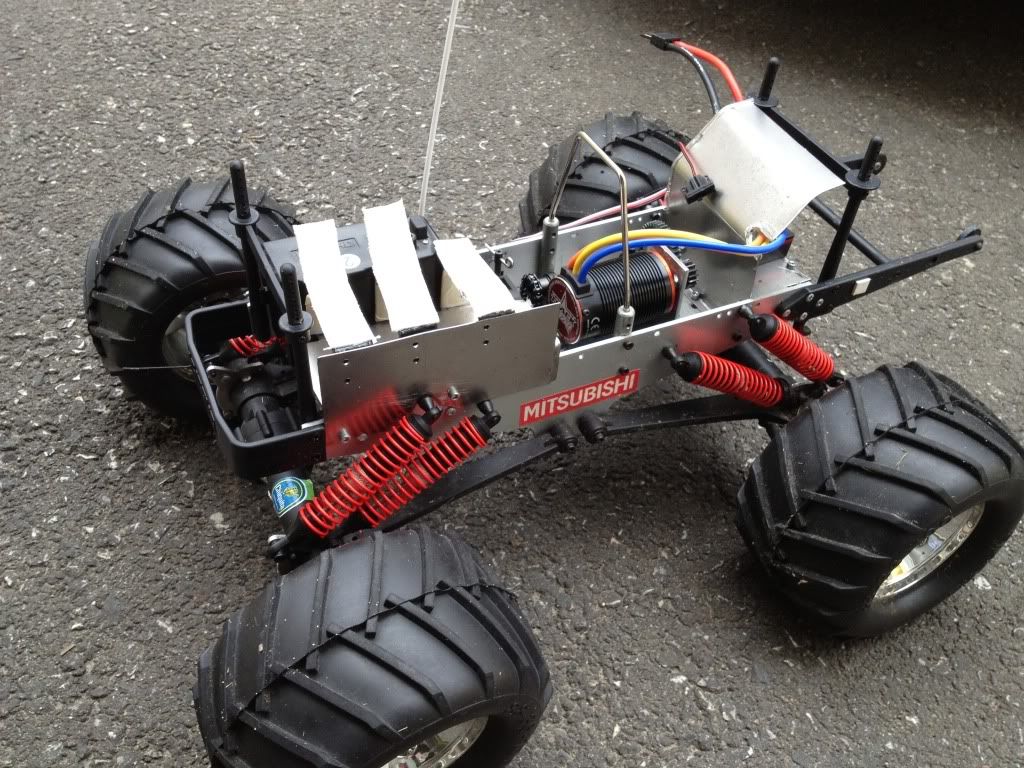

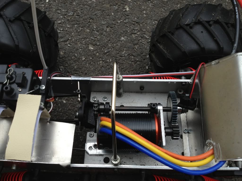

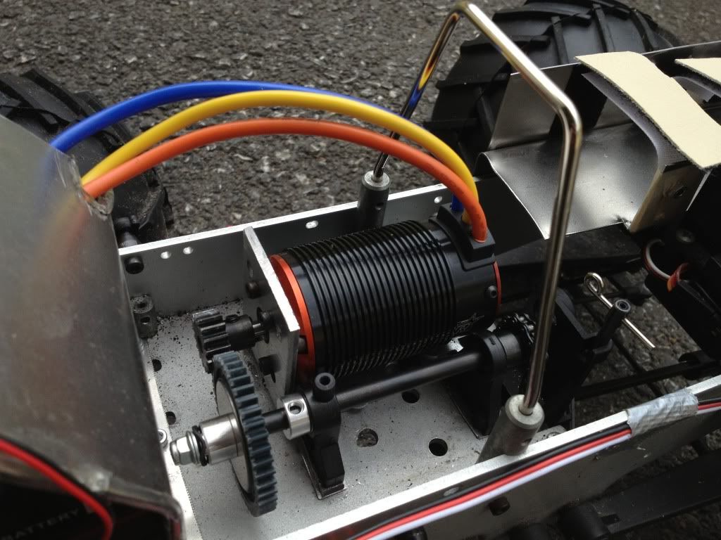

Pari kuvaa
Tuon moottori/voimansiirtopaketin joutui tosiaan asentamaan takaperin koska akseli ei mahu tuon slipperin kiristysmutterin kans oikein päin, koska alkup. vaihteistonkannake on edessä.
Noparille tein pellistä tuommosen suojan hiekkaa ja muuta likaa varten.
Toivottavasti oli apua  :azn:

Jepulis, 2200kv kombo tuntui oikein hyvältä. Nyt ois tarkoitus Mad Force päivittää sähköksi kunhan ensin ajan nitrokoneen loppuun. Mutta millä perkuleen hakusanoilla löydän niitä valmiita kytkin/kytkinkello settejä harjattomille? Saattaa tietysti olla ettei 3 vaihteiselle kytkinkellolle löydy mitään, pitää sitten vaan pelkkä kytkinkello asentaa harjattoman akselille ilman kytkintä. Tuli taas niin sekavaa tekstiä että! :roll:

 kytkin/kytkinkello settejä harjattomille...
Eri versioita haulla: brushless clutch converter
http://www.rccoh.com/rc.how-to/dm-1.brushless.conversion-4.html
http://www.teknorc.com/shop/tkr40010-elektri-clutch-adapter-for-trx-clutch/
Niitten sopivuudesta tohon ei sittenhajuakaan  :afro:
Pari huomiota ilman omaa kokemusta
- ratassetti tulee tossa aika ulos viimesestä laakerista, eli kone kuluttaa etulaakeria enemmän. Harjattoman etulaakeri on näkemissäni pienempi kuin polttiskoneen vastaava. Ehkä tosilaatukoneet?
- sähkömoottorin suurin vääntö alkaa nollasta, jos nopari ruokkii. Ei ehkä ole välttämätöntä laittaa vaihteita.
- jos on vaihteet = suuntalaakerit, se vaatii jarrut. Polttiksen tankki - vs - ajoakkusetti iso tilan lisätarve.
    Jotkut laittaa pelkän pinionin ja riisuu jarrut. Kone/nopari jarruttaa keskidiffin läpi. Riesana jarrutusenergian päätyminen noparin siileen. Vaatii ehkä kompromisseja keskidiffin säätöihinkin?

Poissa Miksu L
« Vastaus #2037 : 20.11.13 - klo: 11.16 »
Suuret kiitokset.  :smiley: Eiköhän se pienellä modaamisella onnistu. Onhan tuollainen kytkytin/vaihdehässäkkä tietysti aivan turha sähköautossa, mutta onpahan välillä jotain erillaista. :smiley:
Poissa Miksu L
« Vastaus #2038 : 20.11.13 - klo: 11.28 »
Samaa laakeri ongelmaa itsekkin miettinyt, ajatuksena on käynyt sellainen, että jos tuen kytkinkellon etupäästä laakeripesällä niin silloin pitäisi kestää. Mutta katsotaan nyt miten pitkäikäinen laakeri tulee olemaan.
Poissa MitsuEvo
« Vastaus #2039 : 20.11.13 - klo: 11.42 »
Ite olisin kyllä ottanu (ja otinkin :laugh:) osat vaan Mad Force VE:stä, ei joudu muutaku pari reikää poraamaan jossei ota sitä VE:n pohjalevyä. Aikasemmin tässä threadissa on mun näkemys konversiosta.
