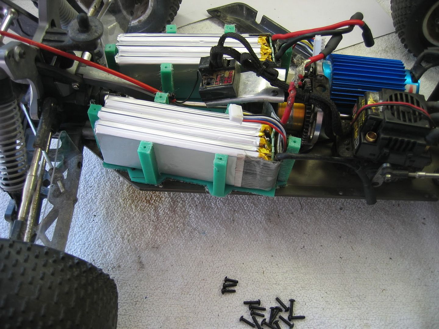

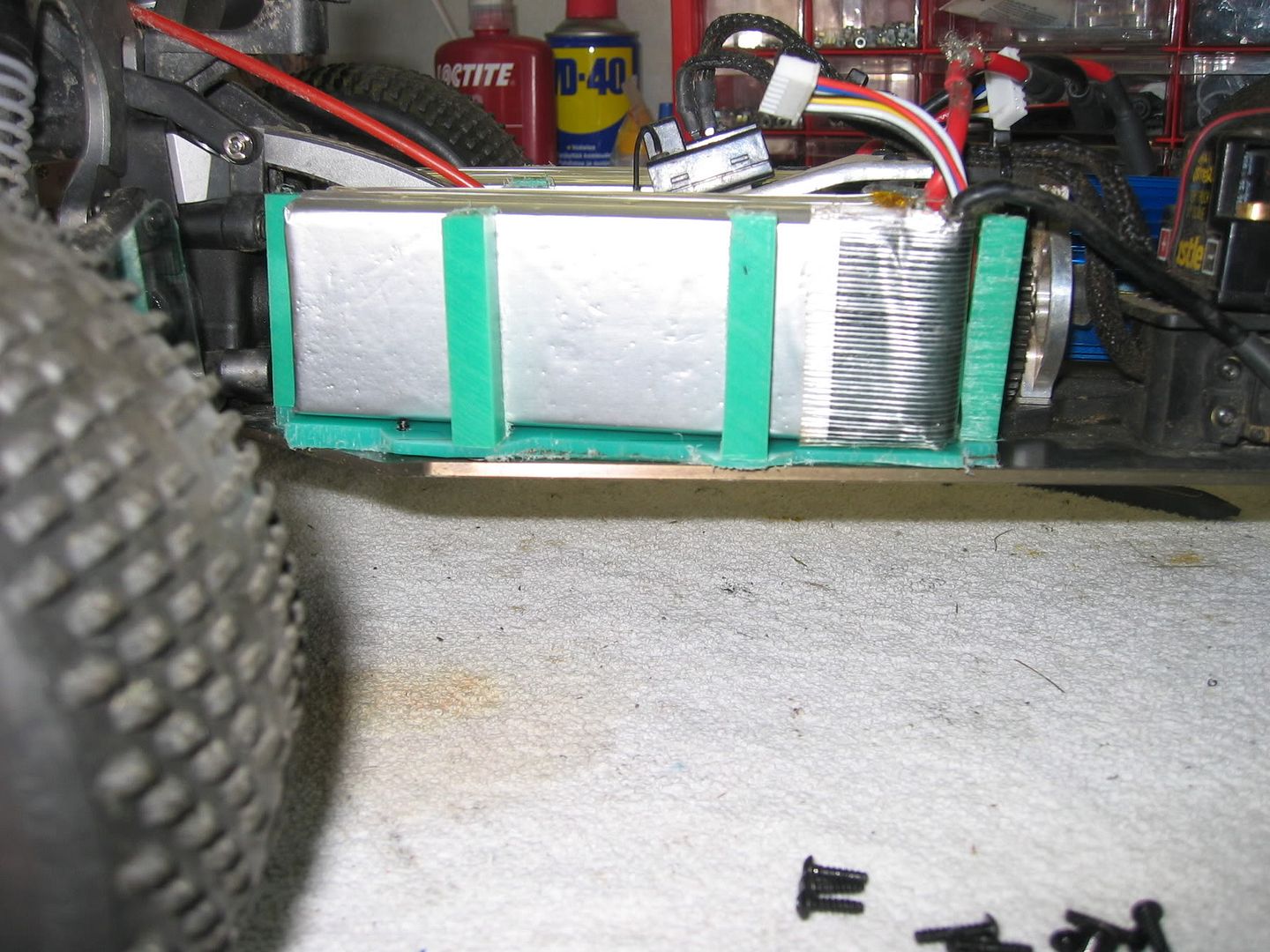

Aikas ovelat on tosiaan nuo akkukotelot, kun on tolleen kallistettu.
Jos saat nuo tarranauhat pitämään, niin seuraava ongelma on kun akkukotelon päädyt antaa periksi...

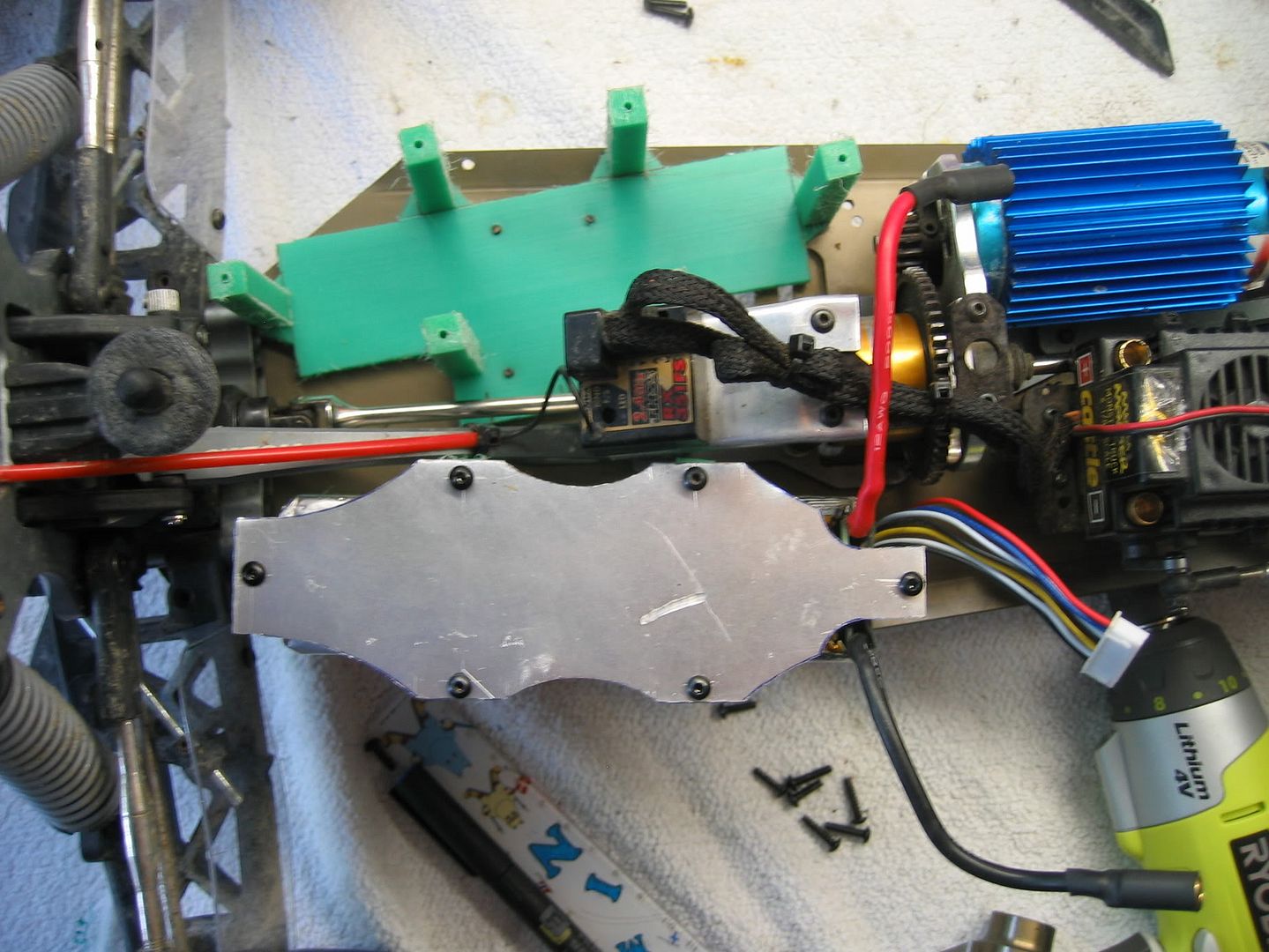

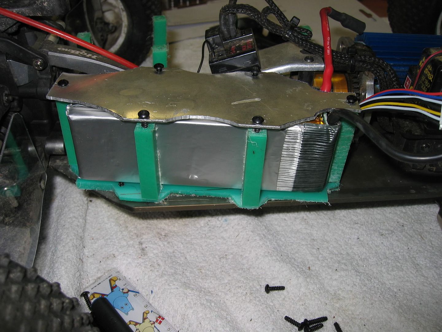

Itsellä tällä hetkellä rakenteilla akkukotelot mitkä näyttää häkiltä, jos pysyis akut sitten paikallaan.
e. Tässä pari kuvaa tuosta akkukotelosta, tuohon päälle tulee alumiinilevy joka estää akkujen hyppimisen, nuo muovit (vihreät) olisi tarkoitus värjätä mustaksi jos se vaan onnistuu.
Muovi on tai ainakin luulen, nylonia.
Toisen akun johto vähän heikossa hapessa?

« Vastaus #218 : 10.08.09 - klo: 15.07 »
Noh tuskin edes huomaa... :mrgreen: se jäi pinjonin ja spurrin väliin kun vanha akkukotelo petti ja päästi akut liikkumaan eteenpäin.
e. Tästä nyt näkee jo akkukotelon mallin, enää pitäisi tehdä toinen tuollainen päällinen ja viimeisteillä kotelot. Muovit värjätä jos onnistuu ja alumiinistä viimeistellä työstöjäljet ja hiukan pohjan ruuveja lyhentää ettei kennot mene puhki.
e2. on tullut hieman päiviteltyä tuota ekaa postia, jos jollain tulee jotain mieleen mitä siellä pitäisi olla, avaa sanaisen arkkunsa niin lisätään se tuonne.

Tolla vihreällä akkukotelolla jos alottaa vaikka "pieleenmenneen hypyn jälkeiset kärrynpyörät pomppien", ni kennot tulee paloina väleistä. Tai jos ei tule, ni kennoissa on palkkien muotoiset kolot ja kapasiteetti hukassa/ valopallona.
Poissa Jabe
    • RC Drifting Finland
« Vastaus #220 : 11.08.09 - klo: 19.54 »
Ei se liiku sivuttain ollenkaan, on ihan jämpti, pituus suunnassakaan ei ole paljoa liikkumavaraa, tuo kansi vielä pitää kyllä akut paikallaan.
Ainoa mahdollisuus mun mielestä vahingoittaa kennoja, on jos menee kylki edellä jotain tappia tai vastaavaa päin mikä on sopivalla korkeudella, ja jos niin käy, niin tuohon voi taittaa sivulle alumiinistä sopivan suojan.
