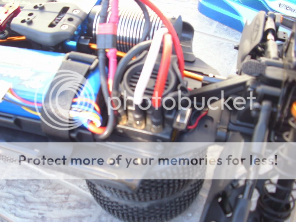

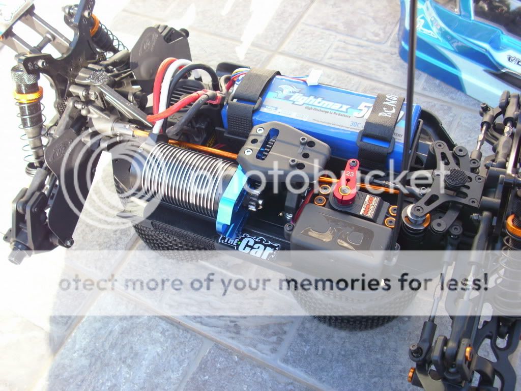

Uusimmallakin konversiolla on nyt akullinen ajettu ja hyvin tuntuu toimivan.
Sähköinä MMM 2200 combo. Tekin RX8 menee mahdollisesti myohemmin paikalleen, tai sitten ei kun tuokin tuntuu toimivan niin täydellisesti.

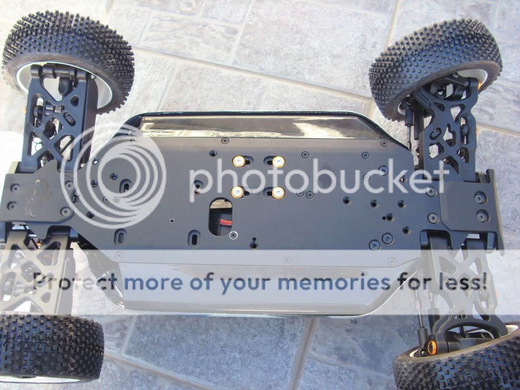

Nopari on TRX:n telineessä, jolle tein M3 kierrereiät pohjalevyyn.

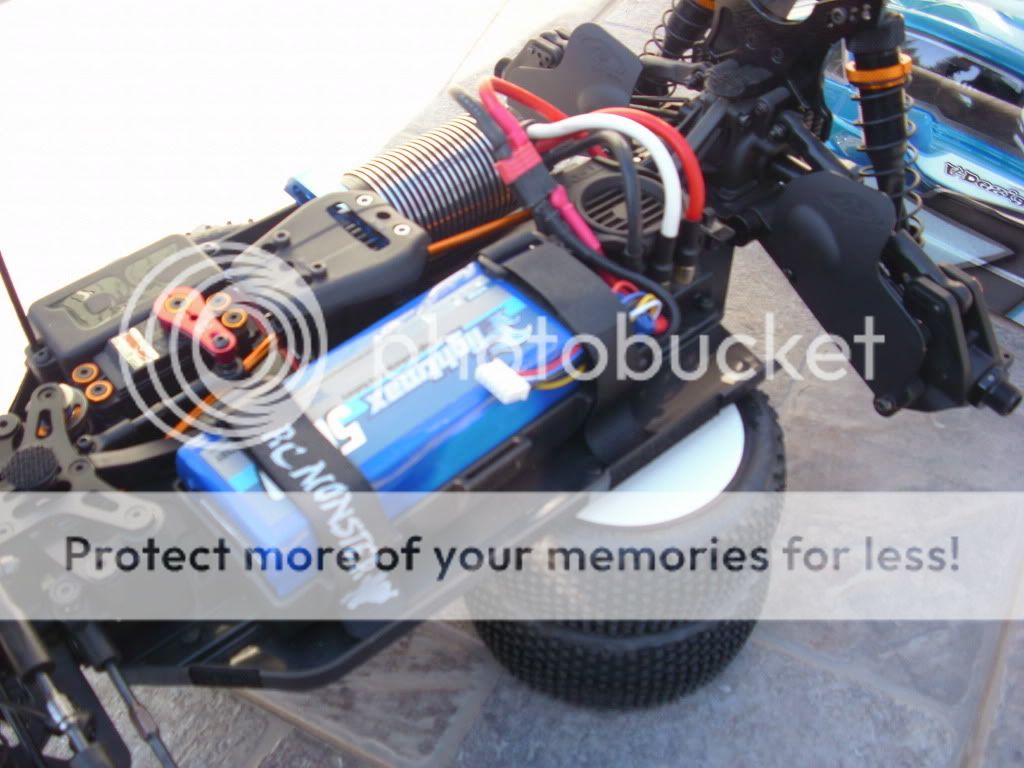

Hienon pelin Ile on rakentanut, sähkökampeet näyttää sopivan hienosti paikalleen.
Muutama kysymys, mikä mottipukki sulla on kiinni? Korin kiinnitys tarroilla, tuleeko pysymään kiinni kovemmissa mälleissä kun tarranauhat likaantuu?

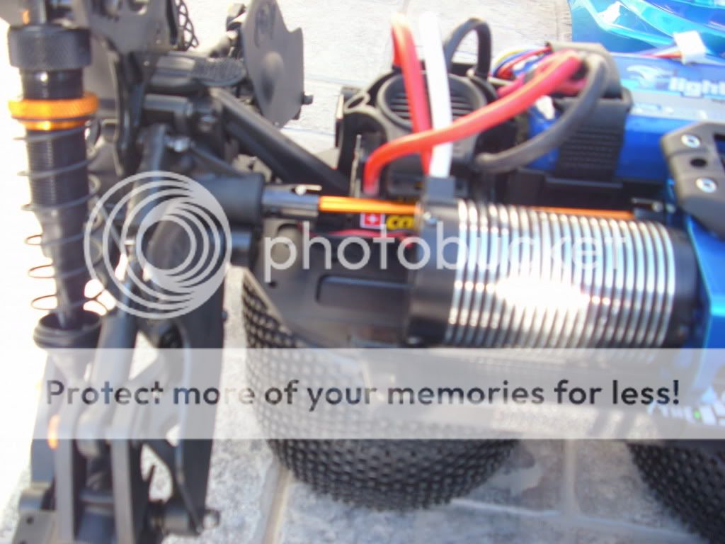

Asso RC8e moottoripukki, etudiffipukki kans samasta autosta, kuten myös päällilevy. Mitkään noista ei sovi suoraan paikalleen, enkä niitä suosittele tähän tarkoitukseen käytettävänkään, vaikka niillä sainkin tehtyä hyvin toimivan kokonaisuuden.
Kyllä kori ainakin vielä pysyi tälleissä kiinni, jopa sellaisessa jossa puolet akun kennoista siirtyi 4mm eteenpäin...softcase-akku :roll:
