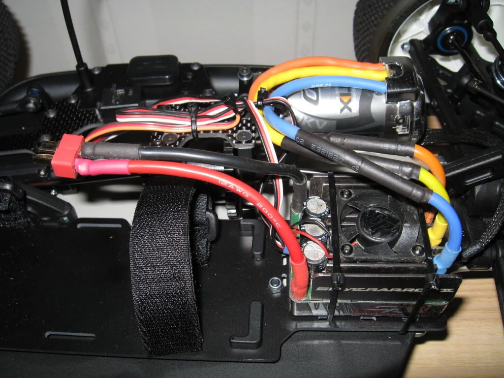

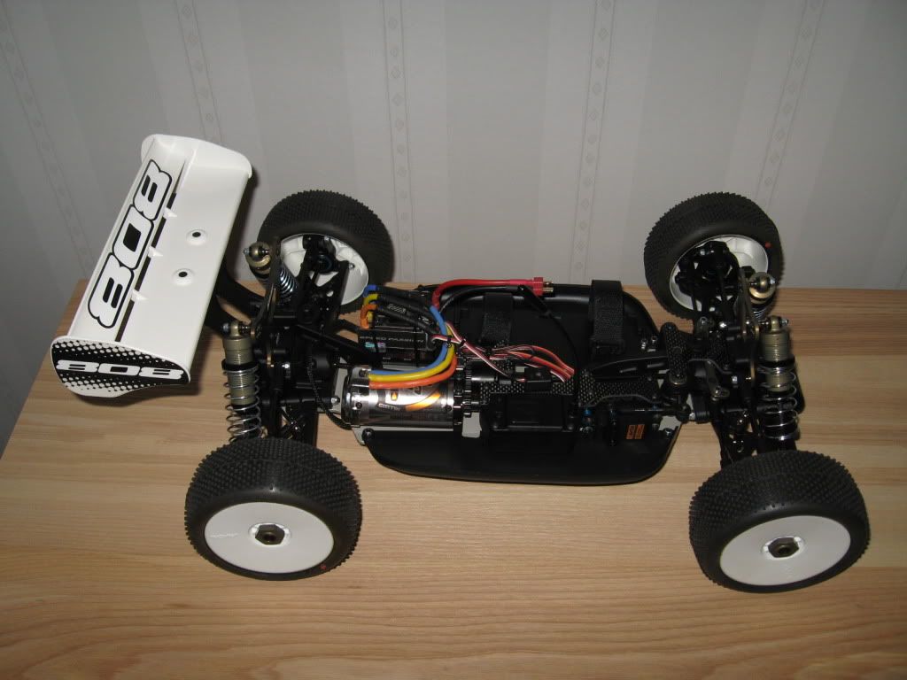

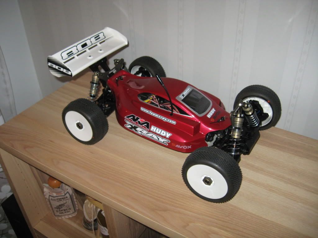

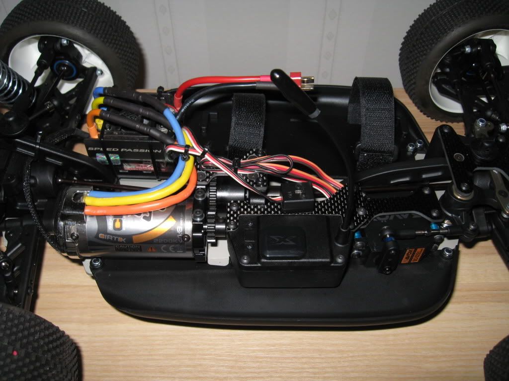

Dodi, Xray xb808e patteri kasi alkaa olla akkuja vaille kokeilu valmis.  :azn:
Sähköinä toimii -> Speed Passionin Silver Arrow V2.0 nopari + Sitrix 2200kv moottori. Kiitokset vielä Ile__
Servona -> Savöx SC-0251MG
Akkuina -> Turnigy 4500mAh 4S 30C hardcase pack, kunhan saapuvat saksasta.
Radiona -> Futaban 3PM 2,4GHz
Tällasella kokoonpanolla koittaan, josko vaikka taas innostuis kunnolla paneutuun lajin saloihin...
