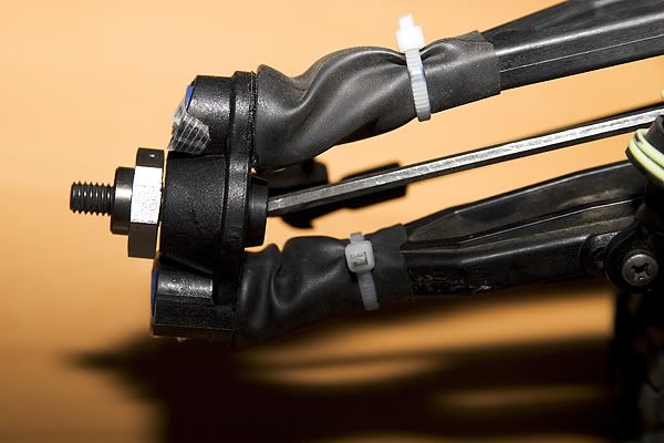

Dodiin... v3.0 pivot pallo -suojista just laitettu kiinni toiselle puolelle etupäähän, kuva alla. Eli käytetty Team Assocoated 16x38 Shock Boot (89357) kumeja. Katsotaan kestääkö/toimiiko paremmin kuin aikaisemmat.
Suoja on juuri oikean kokoinen leveämästä päästä ja menee ohjauspalan "kuppien" päälle. Liimaa tarvitaan, että pysyy varmasti paikoillaan. Kumi on melko paksua ja ei jää mihinkään väliin, joten toiveita on kestosta. Edulliset 4 kpl eli toinen pää kokonaan 7.29 € Amainista.
Traxxasin kumeista osa on hajonnut, osa vielä ehjiä... Muttä suurin ongelma on, että kumi ei tule tukivarren päälle, vaan jää estämään kääntymistä jonkin verran. Samalla saa tietenkin iskuja ja voi hajota. Pitäneet kyllä pallot puhtaina.
Taikurin ilmapallot ei kestä ja nekin jää ohjauspalan ja tukivarren väliin. Kerran ajettu tällä toisella puolella edessä ja puhdasta kuitenkin oli, mutta tuskin kestäisi montaa ajoa. Menköön iskareiden suojina.
Pahoittelut, että oli vain valkoisia nippusiteitä, musta olisi siistimpi.
Kuva Traxasin kumeista, jotka vielä toisella puolen edessä ja takana.
