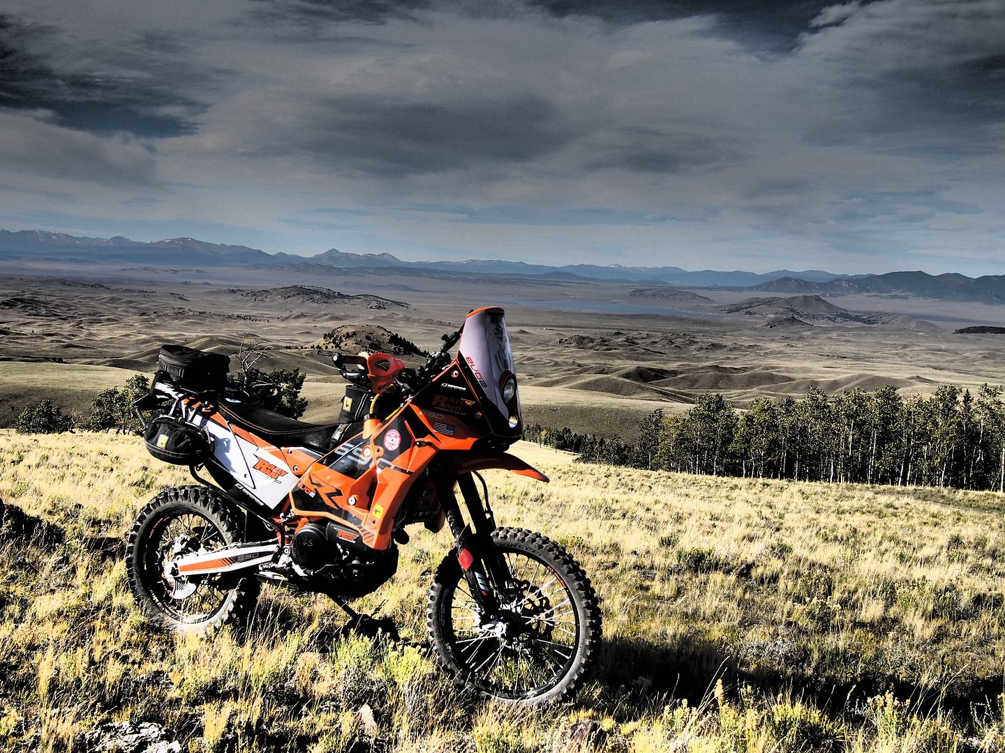

ktm 550cc supermoto :grin:
Team associated B6.2D

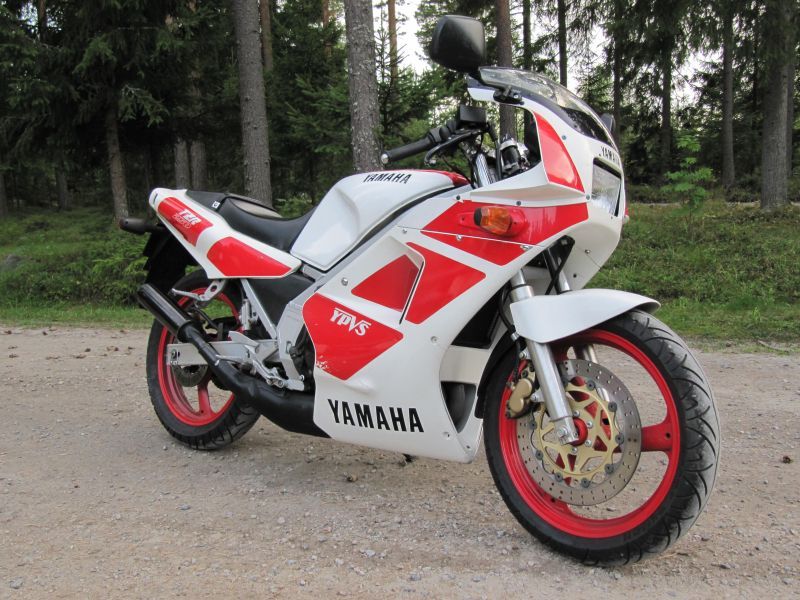

Tommosen TZR250:n kävin eilen hakemassa:
Uuu :P
Itellä oli tuossa tovi sitten alkuperäisen näköinen A-kilpinen Honda MTX125R -84, jossa tosin oli alkuperäistä vain runko, katteet ja alakerta. Alusta oli rakenneltu takahaarukkaa myöten uusiksi ja konetta kevyesti piristelty. Rakentelin sen täysin ajo-ominaisuuksia silmällä pitäen. Silloin kävin kauppaa TZR 250:n koneesta tehareiden kanssa - Ois ollu makoisa killerikone kesyn näköiseen kasarienskaan. Kerkesi vain onneton mennä nenän edestä... Nuo isot kakstahdit on kyllä jotain niin eroottista. Gas Gas 300EC:lläkin on tullut jonkin verran päristeltyä, eikä minusta iso nelari lyö sille vertoja hauskuuskertoimessa.

Oliko sulla siitä MTX:stä peräti motot.netissä juttua? Jostain rakennellusta MTX:stä muistaisin lukeneeni siellä.
Ohan tuo Tezari ihan hauska laite, kevyt ja kohtalaisen tehokas. Mukava viedä mutkapätkillä.

Oli juu. Se juttu tosin tais jäädä kesken. Siihen tosiaan tuli WP 5060 Extreme -kuningaskeula, diy-takahaarukka POM-puslilla ja XT600 takaiskarilla, isompi ketjujako diy-rissasovitteilla, DT:n etuvanne KTM:n 320mm levyllä, Derbin 2-mäntäsatulaa ja kevyempää äänenvaimenninta, koneesta kaikki laakerit vaihtoon ja parit vahvistukset vaihteistoon, kantta alas ja palotilan muotoilu, 30mm Dellorto yms yms...
Rakentamisen ilosta. ;D
Ja täytyy kyllä myöntää, että alusta pelas hyvin ja pyörä oli ihan älyttömän hyvä ajaa. Paino jäi kaikkien muutosten jälkeen 90-100kg tietämille, kun vakiona taisi olla 110kg.
