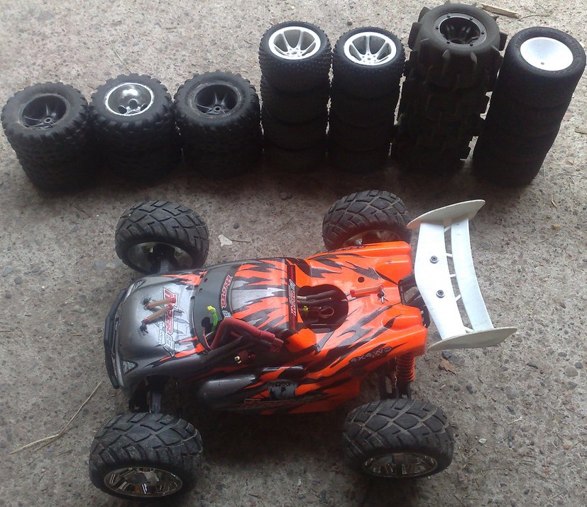

Hieman ehti ulkoiluttaa autoa tänään.
Ei ole muuta tehty kuin rengas valikoimaa suurennettu, alkaa löytymään joka kelille/alustalle rengastusta.
Siitä kuvatus.
Täytys ottaa asiakseen ja lähteä kokeilemaan kuinka radalla auto tai lähinnä kuski toimisi.
Jospa kesälomalla tekis visiitin vesivehmaalle.

Jep. Nyt alkaa olemaan setuppi kohillaan.
Lämmöt pyörii ihan maltillisina, kone n. 40c ja nopari n. 50c.
Nyt pystyy huoletta paukuttaa täysiä akullisia alusta loppuun, huolehtimatta lämmöistä. :tongue:
Anacondat on kun nenä päähän tähän autoon. Asfaltilla on mitä parhaimmat, just sopivasti luistaa. Hiekallakin menettelee, ei muutakun lisää näitä tilaukseen.
Vetari ongelmatkin katosi, kun laittoi samat mtä edessä.  :wink:
Mietinnässä onkin ollut mitkä renkaat sopisi asfaltille, pitää tollaset laittaa tilaukseen ja CRT.5:sen alle.

Juu rustlerin takavanne ei käyny eteen, testasin äsken.
Pitää laittaa etuvanteita tilaukseen ja testata.
Vs: Ofna/Hobao 1/12 Hyper Mini ST Electric Truggy
« Vastaus #87 : 14.07.09 - klo: 20.07 »
Kyl ne on samalla ofsetilla etunen/takanen. Joko kuva tai silmä valehtelee  :wink:
Tarkistin etten puhunut läpiä päähäni. Jaton takavanteita ovat.
Liquidista tilailin ne, mut näyttäs ny olevan ei oota.
Poissa McJones
« Vastaus #88 : 14.07.09 - klo: 23.21 »
Jepos. 4S:llä ajeluita tänään... novakin nopari ilman tuulettimia n. 80 celciukseen ja kone 40...45 celciuksen kieppeille ilman mitään jäähyjä. Ei päästy akkuja loppuun asti, kun vakiorenkaat luovutti :(
Kulkupuoli oli kyllä kunnossa. Uskomattoman hyvin pysyi lapasessa vauhdista huolimatta. Ehkä voisi vielä harkita jopa isompaa pinjonia...
