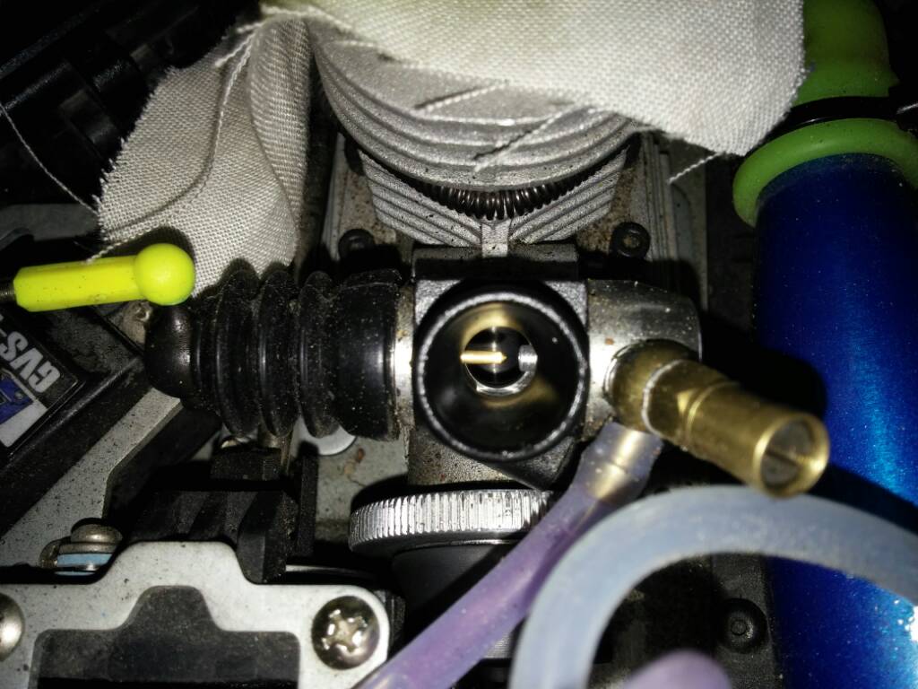

Osaako joku auttaa Ofna force 25 moottorin (auto on Reely Rex X) kaasarin neulojen kanssa. Onnistuin löytämään ohjeen jonka mukaan lsn ruuvi on säädetty tasoon rungon, jonka sisälke ruuvi menee, kanssa. Kuvassa näkyy neulan pää kun kaasu on täysin auki.
Toisaalta löytynyt ohje taasen antaa ymmärtää että neulan pää pitäisi olla luistin (?) kanssa nokakkain.
Kysymys kuuluu että onko tuo nykyinen säätö siis ihan tolkuttoman paljon rikkaalla?
P.S. hsn on säädetty 2,5 kierrosta auki pohjasta.
