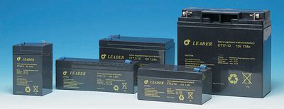

Mainoksena mutta ehkä harrastajia palvelevana täytyy mainita, että mun kautta saa paria sopivaa akkua kohtuuhintaan:
Leaderin malli 7,2Ah/12V hintaan 17,00€

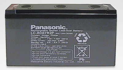

Huomattavasti laadukkaampi ja myös ammattikäyttöön sopiva Panasonic vastaavilla arvoilla hintaan 29,00€
