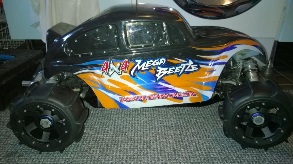

Talvi on tuloillaan ja ajan kuluksi rakentelin ylijäämä osista itselleni/lapsille TB3 monster beetlen.
Tässä ensimmäistä kokeilu setuppia. Keskellä lukko, edessä 500k ja takana 30k öljyt. Iskareissa 900wt ja pehmeet jouset.
Tämmöstä sain aikaan:
Lunta odotellessa laparenkaat alla:

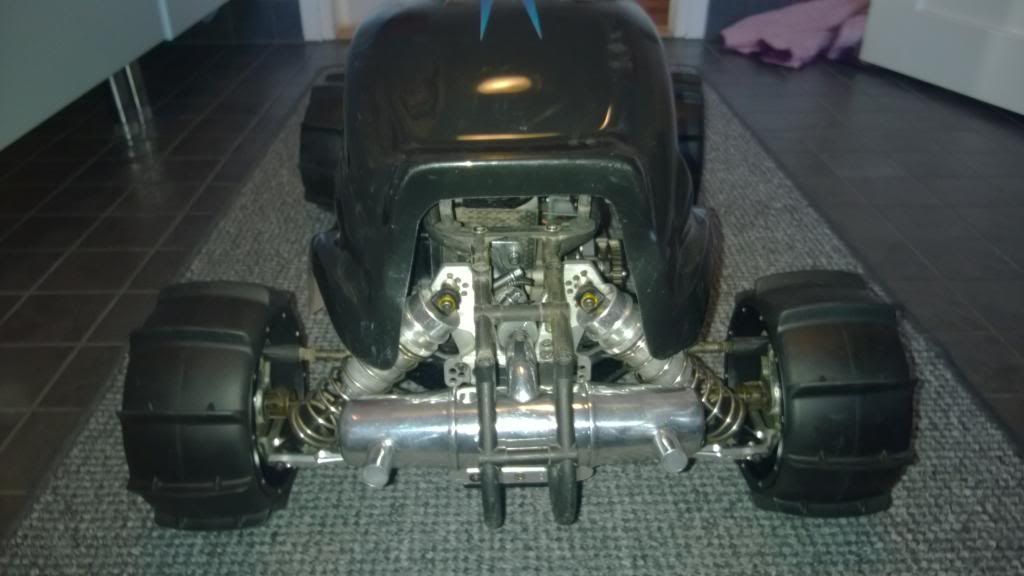

Pakariksi hommasin beetle tyyliin sopivan tupla ulostuloisen mallin:

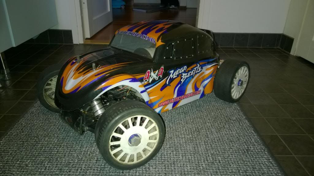

Tässä sliksit alla, jos pääsis kokeilee ennen kuin on maa valkeana:

hieno on manezin peli. Lumi ajoja oiski hienoa ajella. Tässähän oikein iteki innostuin askartelee moista härveliä :)

On kyllä komia laite!!!!
Nyt vielä kun saatais lunta niin olis mukava nähdä kuinka auto liikkuu noilla renkailla.

tyylikkään näköinen on.putkei on loistava  :grin:

« Vastaus #1277 : 11.11.13 - klo: 11.14 »
Tolla putkella ei kyllä taida saada muuta aikaan kuin ääntä. :grin:
Tänään jos sais ensi savut, niin sitten tietää paremmin miten rokkaa.
Seuraava rojekti olis suunnitellä Vesi/Lumi suojausta. Tällä hetkellä ei ole minkään näköisiä sivu ponttooneja ja tarttis väsätä jonkinmoiset. Saattaa olla että hyödynnän vanhaa MCD V4 koria.  :laugh:

Tyylikäs laite etenkin noilla lapakumeilla  :cool:
Mulle tuli kanssa Monsterin mukana tuo sama putki...enempi sellanen "tuning" härpäke sanoisin.
Re: Nutech 1:5 autot
« Vastaus #1279 : 11.11.13 - klo: 12.42 »
Huonompi kuin vakio kottaraispönttö.

Sopii beetle lookkiin paremmin kuin telkänpönttö.  :laugh:
Poissa Lehtibakka
Vs: Nutech 1:5 autot
« Vastaus #1281 : 11.11.13 - klo: 12.45 »
Ehdottomasti. Kyllä kuplassa pitää olla kottikärryn aisat takana.

Tosi härski laite, pistäs kuvaa ja filmiä miten lumella nelikko lapasilla hiihtää :smiley:
