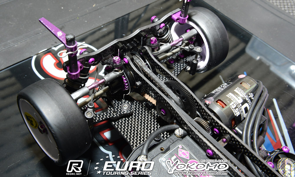

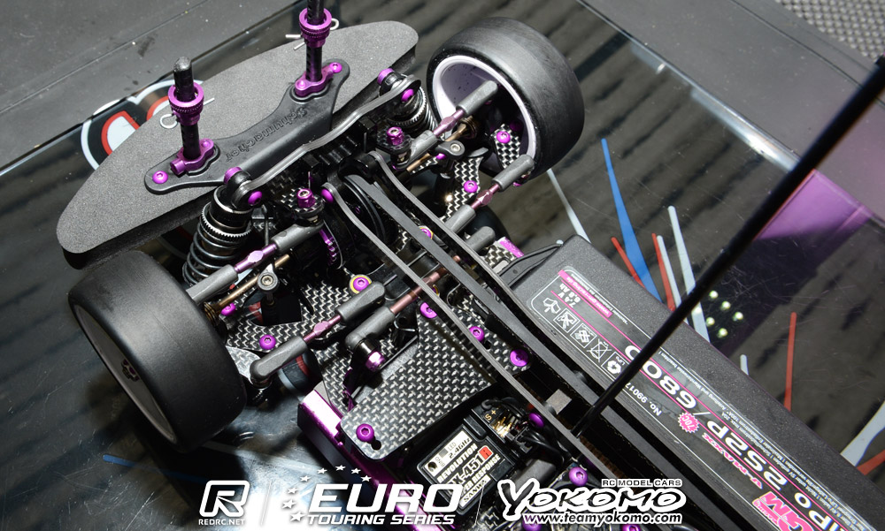

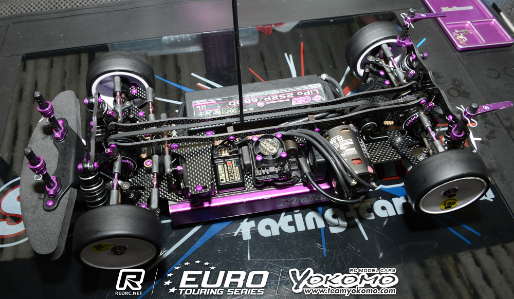

Yokomo Euro Touring Series Rd5 - Pro Stock A-main Leg 1
Huh, mitä ajoa! Martin Hofer jää alun kolarin takia viimeiseksi ja nousee viimeiseltä sijalta voittoon.
Aika ylivoimaiselta näyttää tuon auton vauhti, kun muut jäävät 0.5sec per kierros ja Viljamikin pystyy pidättelemään muutaman mutkan ajan.
uijui
Näky kääntyvän ulostulossa enemmän melkein jokapaikassa tuo schumi.
Vastaheitolla voittoon.

Tuo aiemmassa postauksessa esiintyä Hoferin auto on täynnä purppuran värisiä osia mutta myyntimallissa ainoa sen väriset osat ovat hexat ja nekin on vanteen takana piilossa. Kaikki alumiiniosat ovat tyylikkään mustia.
